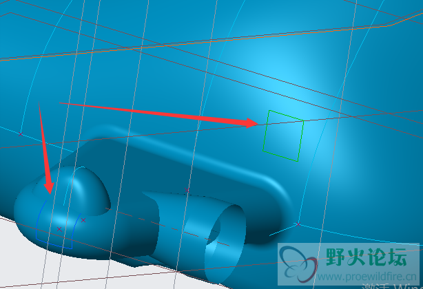

曲线投影到前面的曲面
曲线投影到前面的曲面
曲线投影到前面的曲面
只选择上边时
只选择上边时
只选择上边时

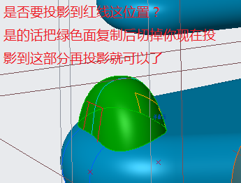

发表于 2019-10-9 19:48 | 显示全部楼层
是否要投影到如图片所示的位置?
183

发表于 2019-10-10 08:44 | 显示全部楼层
草绘面的位置移动到前面来啊

发表于 2019-10-10 09:05 | 显示全部楼层
3楼的比较简单实际

 楼主| 发表于 2019-10-12 09:12 | 显示全部楼层
jinmingh 发表于 2019-10-10 08:44
草绘面的位置移动到前面来啊
这个方法可以,解决了
 楼主| 发表于 2019-10-12 09:13 | 显示全部楼层
Jon1 发表于 2019-10-9 19:48
是否要投影到如图片所示的位置?
这个方法也可以,谢谢,解决了
