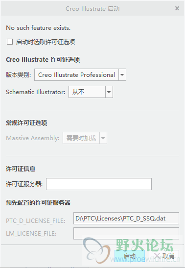

按网上的教程安装了illustrate 5.1,破解完成了,点击启动,反复弹出该窗口,求解决办法

 楼主| 发表于 2019-8-20 11:33 | 显示全部楼层
我在这个帖子的6楼,找到解决方法
和网上的教程不一样的是在系统变量的那一栏,不用带上.dat文件名称
而在许可证服务器那一栏需要手动输入.dat文件的文件目录,带上.dat文件名称
http://www.proewildfire.cn/thread-135160-1-1.html
发表于 2020-5-27 10:22 | 显示全部楼层
把许可证复制到安装目录下,就可以了。
