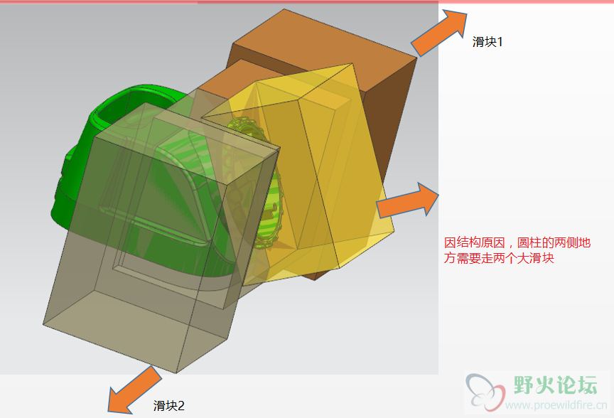

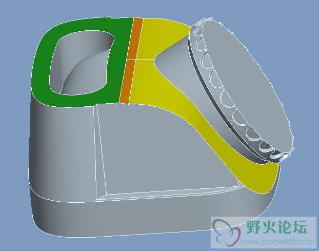

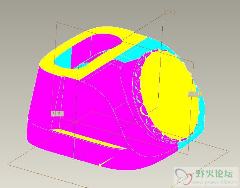

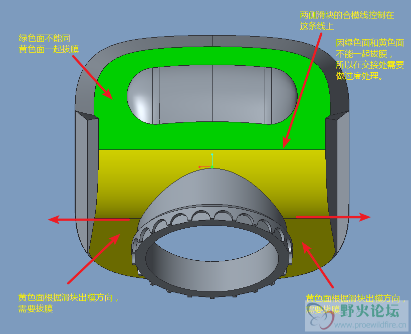

因结构原因需要将产品进行以下拔膜,绿色面客户不同意和黄色面一起拔膜,因为这样中间会尖起来。但是在“绿色面”和黄色面“交接处需做过度。各位大侠,帮忙看看,怎么修改。。。我实在改不出来了 3.png

发表于 2019-5-15 14:58 | 显示全部楼层
这个应该是客户自己改的吧,不然过渡成什么效果谁知道?

发表于 2019-5-15 15:00 | 显示全部楼层
拔模斜度不是很大个人感觉中间的尖角不会很明显吧?如果一点不能有,中间不能做段过渡圆弧吗?

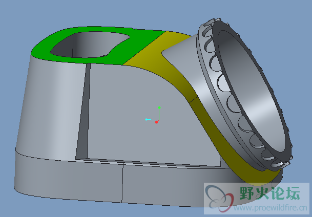

发表于 2019-5-15 15:01 | 显示全部楼层
黄色面两侧拔模应该没问题,拔模后,可以考虑在绿色和黄色面交接的地方做过渡,至于过渡区域的宽度可以根据实际情况和拔模角度决定。
两侧拔模后会有尖角,可以考虑先优化尖角,比如做个R,然后再混合个面过渡

发表于 2019-5-15 15:09 | 显示全部楼层
交接处往上和往下各2mm拉伸50条的平台出来,再对黄色面拔模,拔好以后用边界曲面桥接出过渡面,和刚才的50条平台替换一下

发表于 2019-5-15 15:29 | 显示全部楼层
这效果如何?用边界做过渡,可以选择相切或不相切,归根到底还是要客户确认。

发表于 2019-5-16 15:21 | 显示全部楼层
感觉50条有点多,过渡不是很顺
