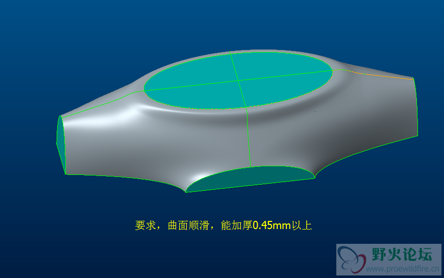

发表于 2019-4-28 18:36 | 显示全部楼层 |阅读模式
高手会的话请说一下,谢谢。

 楼主| 发表于 2019-4-28 22:58 | 显示全部楼层
大神们会请指点一下啊,弄了一天都没好。

发表于 2019-4-29 08:48 | 显示全部楼层
很简单的,都切成四边面

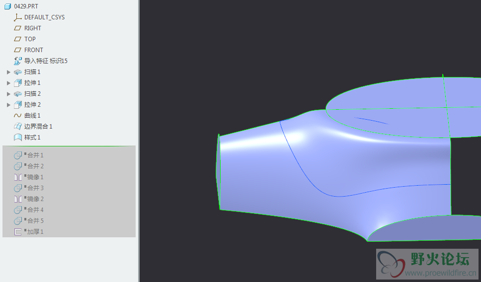

发表于 2019-4-29 09:19 | 显示全部楼层
供参考

 楼主| 发表于 2019-4-29 10:20 | 显示全部楼层
兄弟,你版本太高了,我的是5.0

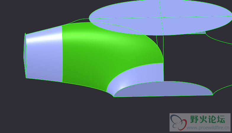

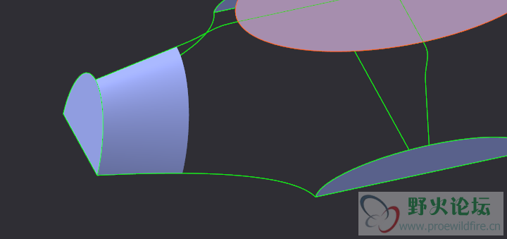

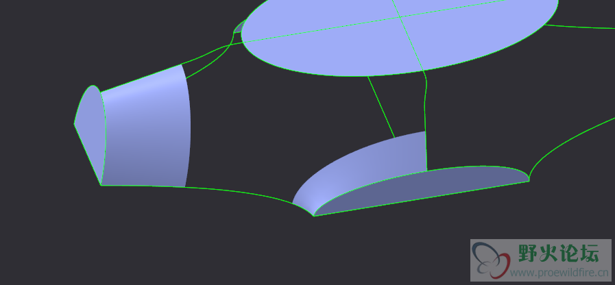

发表于 2019-4-29 13:40 | 显示全部楼层
先这样,再那样,然后这样,最后那样,搞定

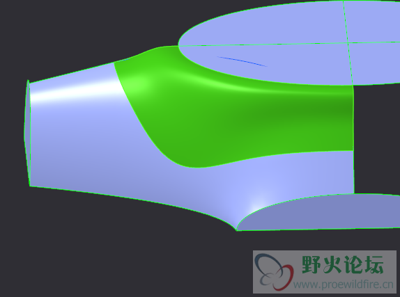

发表于 2019-4-30 07:29 | 显示全部楼层
谢谢教程,看图片,第一个特征是扫描,是扫的哪一块面啊?
