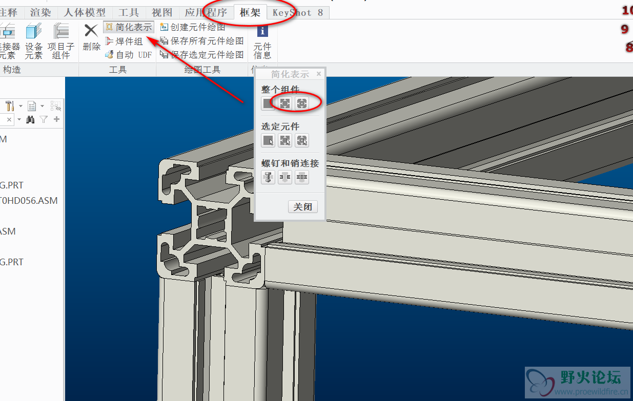

nhbyck 发表于 2019-1-9 15:27
请问铝合金型材是否你自己画的,为何我调出的只是一条方料?
框架菜单下,点选 简化表示 按钮,然后选择细节表现程度。最右侧的最逼真,但模型重生成也会变慢。
回复 2 0

发表于 2019-1-10 10:23 | 显示全部楼层
好的,谢谢!
