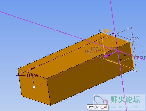

4.目前我的软件的配色
图1 拉伸命令后的预览颜色

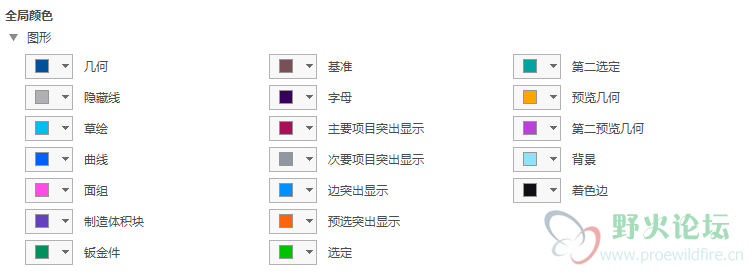

图2  我的系统颜色配置

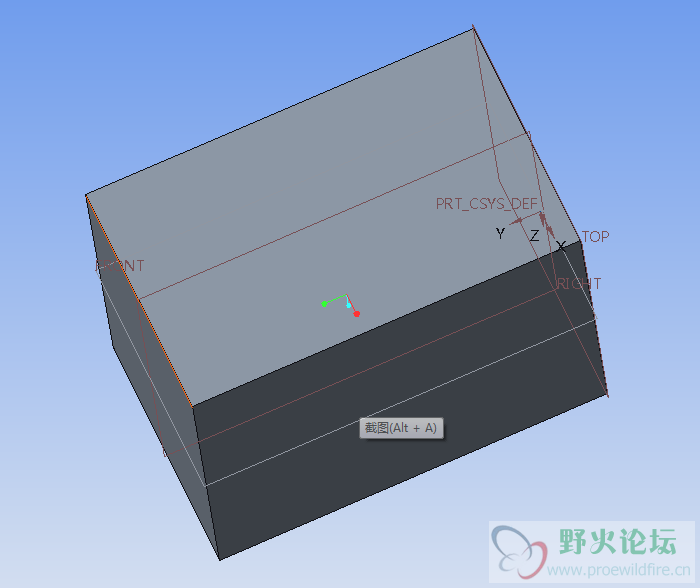

图3  拉伸后的颜色

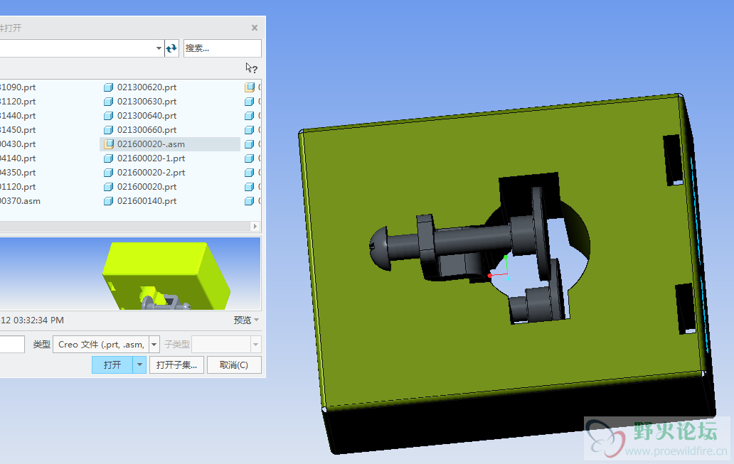

图4  零件本身的颜色和现在显示的颜色对比,预览中为本身的颜色,显示的却不是亮黄色

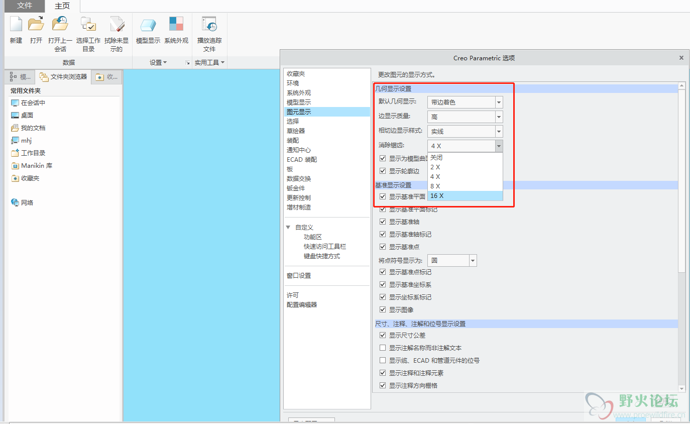

我的问题自己解决了,如下图,当我选择消除锯齿16X时,就是我反应的问题,当我改成4X时,就好了,以前没出现过此类问题,估计是我的电脑显卡出什么问题了吧 1.png
