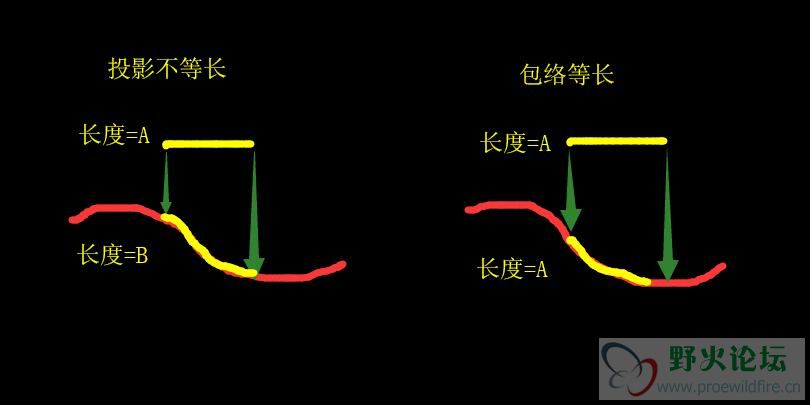

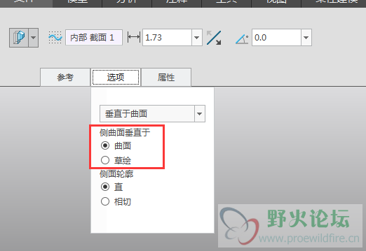

发表于 2018-5-25 09:54 | 显示全部楼层
偏移命令选项里有垂直于曲面。
而一般偏移草绘区域都是默认投影。
所以不管哪种都可以做出垂直曲面的字体。
只是字体的曲线长度不一样而已。准确的说包络的是近似相等。投影是根据曲率大小,对应长度会有对应的差应变化。
604
875
 楼主| 发表于 2018-5-25 12:51 | 显示全部楼层
投影和包络有区别的,投影是垂直于基准平面,而包络则是曲面的法向
1268
93
1656
发表于 2018-5-25 16:26 | 显示全部楼层
godhlcs 发表于 2018-5-25 09:54
偏移命令选项里有垂直于曲面。
而一般偏移草绘区域都是默认投影。
解释得很到位,就这一张图就胜过所有文字的解释了,一看就明白!
