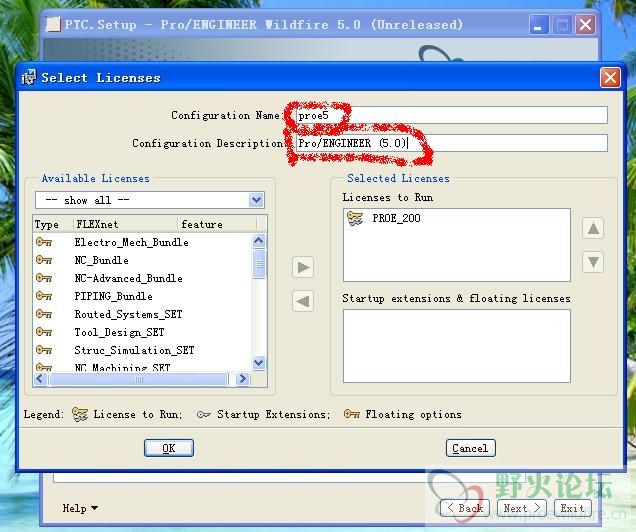

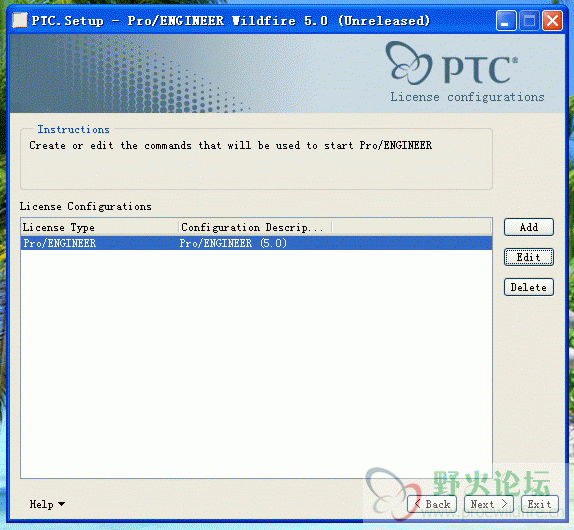

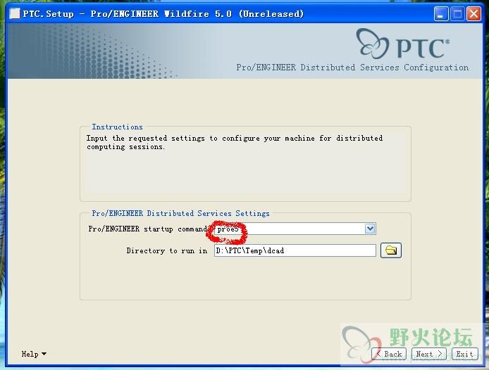

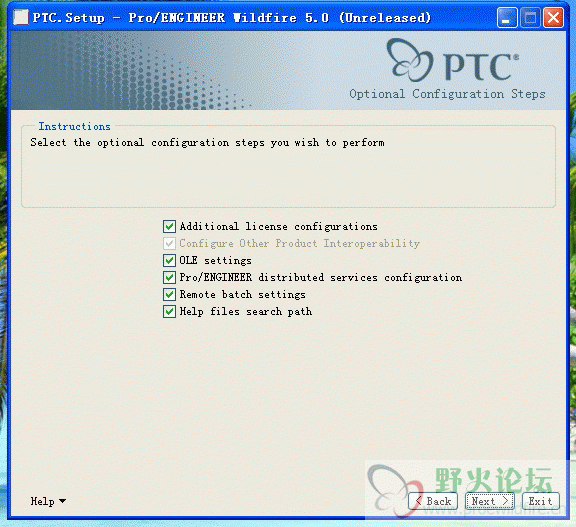

相信有不少软件发烧友,同时安装几个版本,记得从野火3.0后,当你采用默认的安装方式安装不同的版本后,最后安装的版本的启动文件会覆盖掉先前安装的野火软件的启动文件,意思就是你启动软件,会自动运行最后安装的版本,当采用我后面推荐的安装修改方法,就能很好的解决这个问题,希望能帮助到有需要的朋友,图片1和图片4的红色部分,根据自己的喜好修改就可以了,注意,第三步是关键!!!
[ 本帖最后由 hycad 于 2008-11-10 13:27 编辑 ]
注意红色部分,根据你自己的喜好输入新的名字
