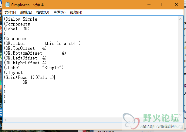

自己写的一个简单的程序如下:
(Dialog Simple
(Components
(Label        OK)
(Resources
(OK.label        "this is a sb!")
(OK.TopOffset        4)
(OK.BottomOffset        4)
(OK.LeftOffset        4)
(OK.RightOffset        4)
(.Label                "Simple")
(.layout
(Grid(Rows 1)(Cols 1)
        OK

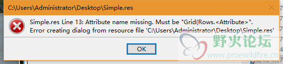

///错误如图所示,我一直搞不懂我哪里错了,各位帮忙看看,感激不尽!!

发表于 2018-1-12 15:48 | 显示全部楼层
13行Grid空格 (Rows 1)空格(Cols 1)Grid后面必须有空格 Cols前面必须有空格
 楼主| 发表于 2018-1-13 10:37 | 显示全部楼层
可以了,原来是这个问题,我看书都看不出有空格的。十分感谢您的大忙了。感激不尽
