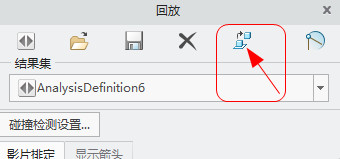

发表于 2017-12-30 13:10 | 显示全部楼层
涛123 发表于 2017-12-27 09:50
大神,你说的我也想通了点,但是我不清楚,我需要creo parameter建好的机构运动保存什么格式的,才能导入 ...
PVZ格式的
267
379
发表于 2018-2-23 11:07 | 显示全部楼层
涛123 发表于 2017-12-28 08:41
@liuhuzaqw 大神,帮忙解答一下吧,今天又想到是不是保存带有运动骨架的asm文件,才行吗?
在机构里保存FAR文件,然后到Creo Illustrate 里导入该动画文件就可以了
