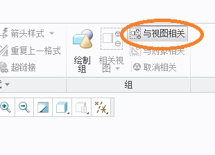

大家好,请问一下creo工程图中画好了中心线,标注好了尺寸之后,移动视图的时候中心线和尺寸不和视图一起移动怎么办?

发表于 2017-12-17 21:44 | 显示全部楼层
你的中心线是在工程图界面内草绘的?
这样的话,工程图界面内草绘的图元要“与视图相关”,
才会与相应的视图随动,比例跟随。
最好还是在零件界面内作好中心线,在工程图内显示出来。

发表于 2017-12-17 23:17 | 显示全部楼层
草绘中心线画完后,右键,弹出菜单,点“视图相关”,选择视图,中心线就会跟视图一起移动。你选择主视图,就跟主视图一起移动;选择俯视图,就跟俯视图一起移动。

发表于 2017-12-18 08:12 | 显示全部楼层
确定标注的对象不是草绘出来的?
 楼主| 发表于 2017-12-18 09:30 | 显示全部楼层
liurunxing 发表于 2017-12-18 08:12
确定标注的对象不是草绘出来的?
谢谢你  确实是草绘出来的  我犯2了  麻烦大家了
