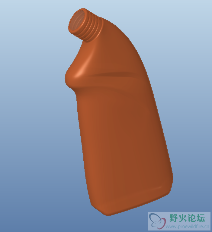

小弟最近在学曲面,画了很多瓶子类产品,现把这款上传 ,大神多多指导!

模型是用CREO4.0软件做的!

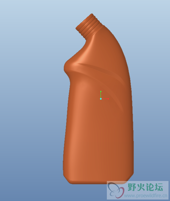

大神  指导一下思路是不是这样   或者有没有更简便的方法!
86
128
发表于 2017-9-27 09:09 | 显示全部楼层
那个瓶盖口的螺纹有点问题,不应该是切除材料,而是在外圈上增材扫描得到,实际生产中你做出来的这种螺纹是拧不进去的。

 楼主| 发表于 2017-9-27 09:49 | 显示全部楼层
寒冰世纪 发表于 2017-9-27 09:09
那个瓶盖口的螺纹有点问题,不应该是切除材料,而是在外圈上增材扫描得到,实际生产中你做出来的这种螺纹是 ...
是的   明白了   谢谢了!
