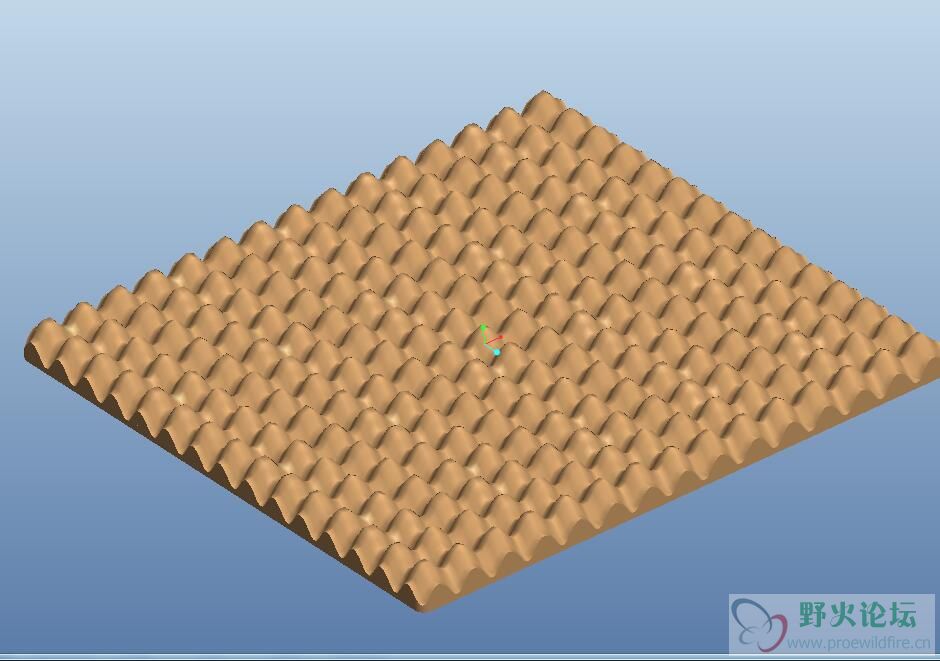

作个练习,有兴趣的可以下载看看

发表于 2017-9-22 16:01 | 显示全部楼层
草绘下面的那个步骤叫什么?

发表于 2017-9-22 16:56 | 显示全部楼层
楼主,那个A是用什么命令做的

发表于 2017-9-22 19:12 | 显示全部楼层
奥特曼的哥哥 发表于 2017-9-22 16:01
草绘下面的那个步骤叫什么?
proe可变截面扫描利用图形关系控制曲面,进入part模块,插入——模型基准——图形——取名,可以问百度
444
638
发表于 2017-9-22 19:17 | 显示全部楼层
这种思路好,我以为是阵列的
