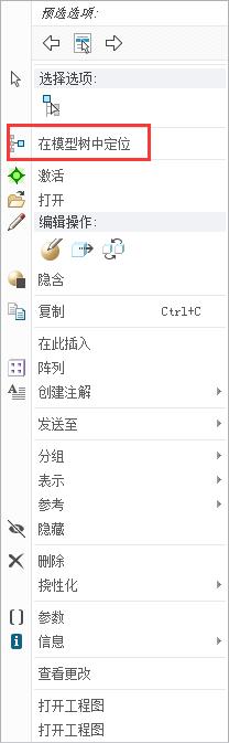

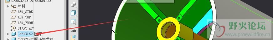

发表于 2017-5-2 08:33 | 显示全部楼层
creo4.0 选择零件就会在模型树里面显示不同颜色;
creo3.0 选择零件-右键不动-在模型树中显示零件;

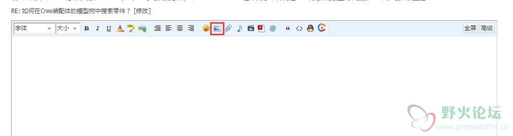

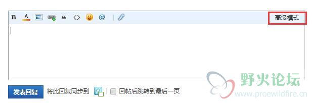

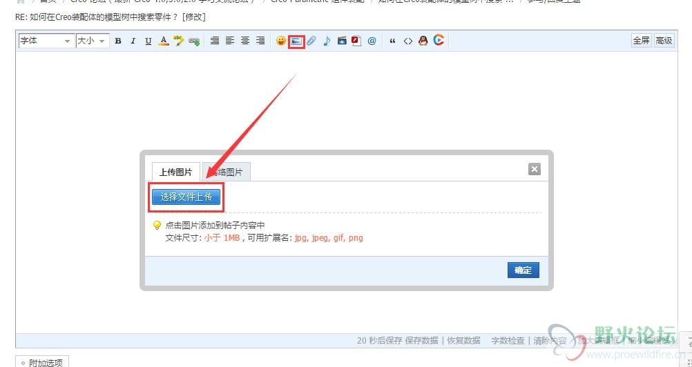

 楼主| 发表于 2017-5-2 15:13 | 显示全部楼层
请问回复帖子的时候怎么上传图片呢?
82
1464
252
版主
2234
热心助人勋章优秀会员勋章斑竹勋章希望之星勋章宣传大使勋章
发表于 2017-5-2 15:18 | 显示全部楼层
素质青年 发表于 2017-5-2 15:13
请问回复帖子的时候怎么上传图片呢?
如下:

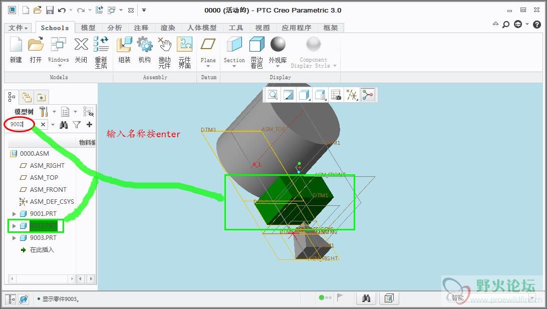

请问这个搜索框怎么用呢?
143
186
发表于 2017-5-2 21:47 | 显示全部楼层
素质青年 发表于 2017-5-2 18:30
请问这个搜索框怎么用呢?
输入名称按enter键锁定目标。
