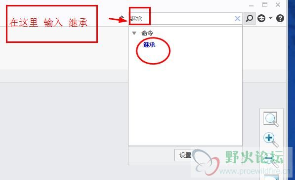

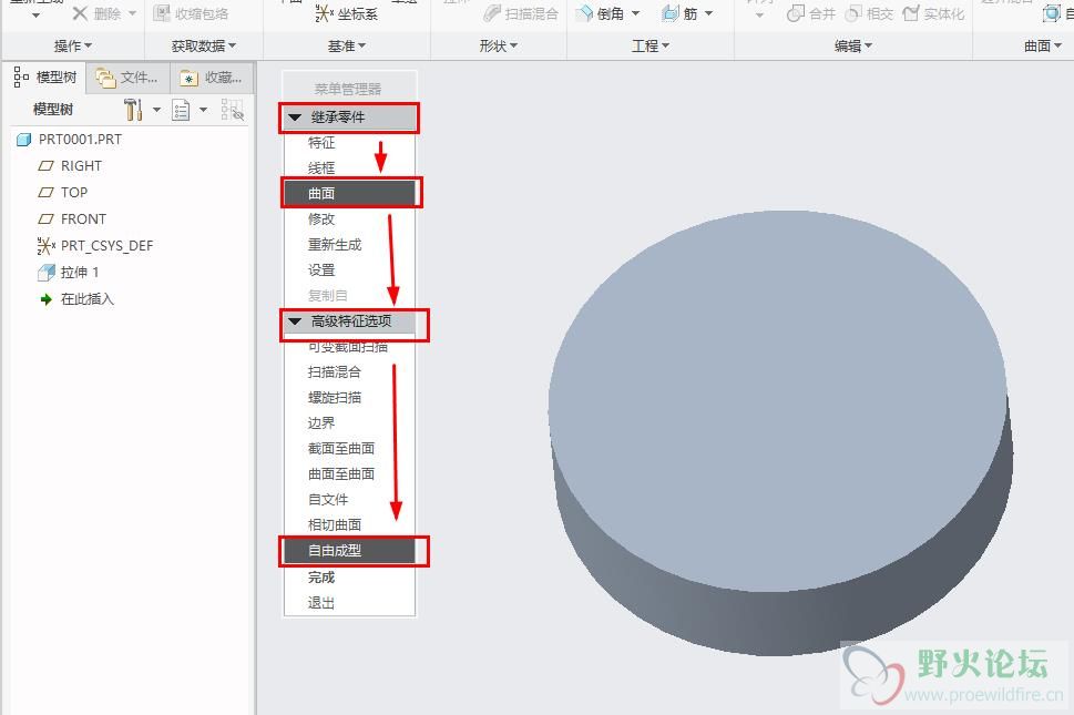

原来5.0中一个挺好用的命令找不到了,Creo 4.0变化太大了,找不到了,命令现在使用方法是不是有变化呀

发表于 2017-2-20 10:04 | 显示全部楼层
伪君子的掘墓人 + 1 热心助人

 楼主| 发表于 2017-2-20 12:40 | 显示全部楼层
楼上的多谢了不过这个继承真不好找呀

发表于 2017-5-18 14:29 | 显示全部楼层
改成叫自由式---曲面---自由式
发表于 2019-11-8 09:33 | 显示全部楼层
tao_hury 发表于 2017-5-18 14:29
改成叫自由式---曲面---自由式
没发现
