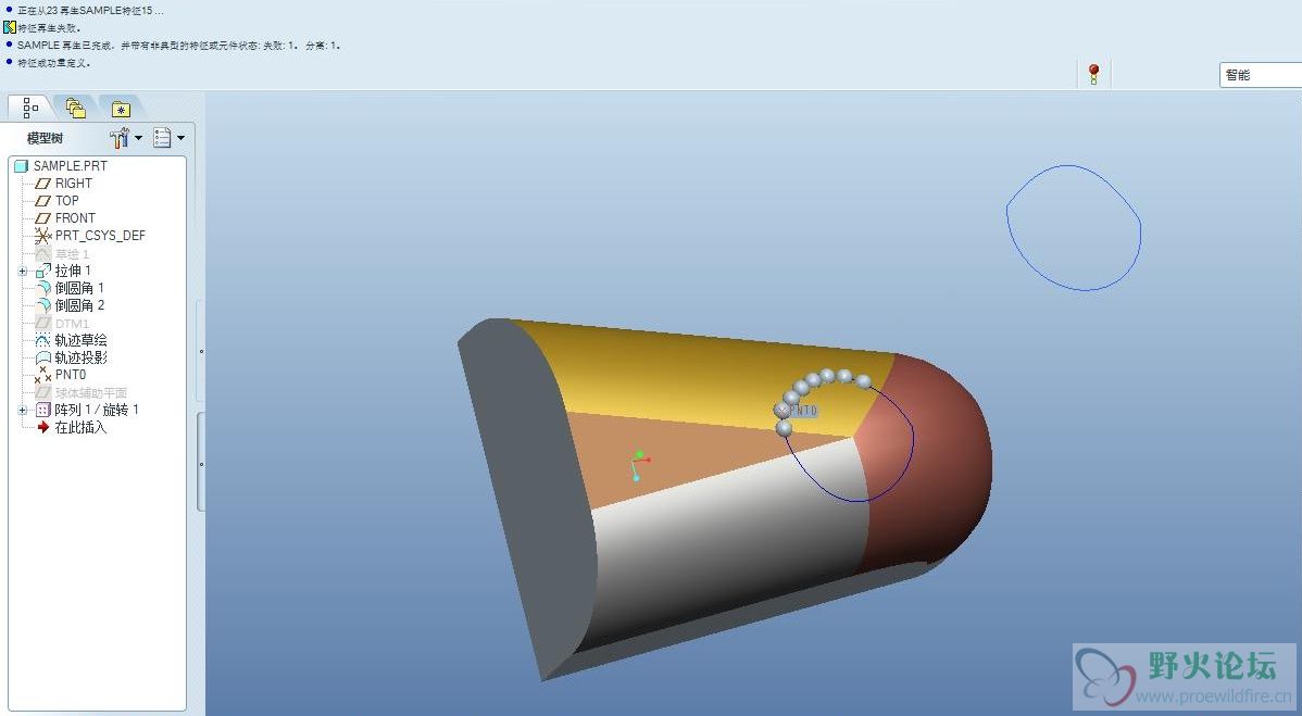

我做了个简单的模型,向大家请教一下在多个相接曲面上作填充阵列,如何可以让圆球跟随全部曲面排列?目前做的结果是填充阵列(或者曲线阵列)只能跟随一个曲面排列圆球。

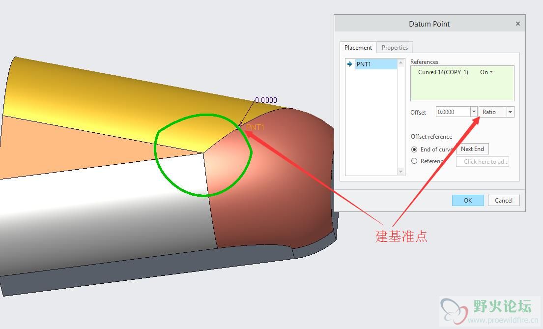

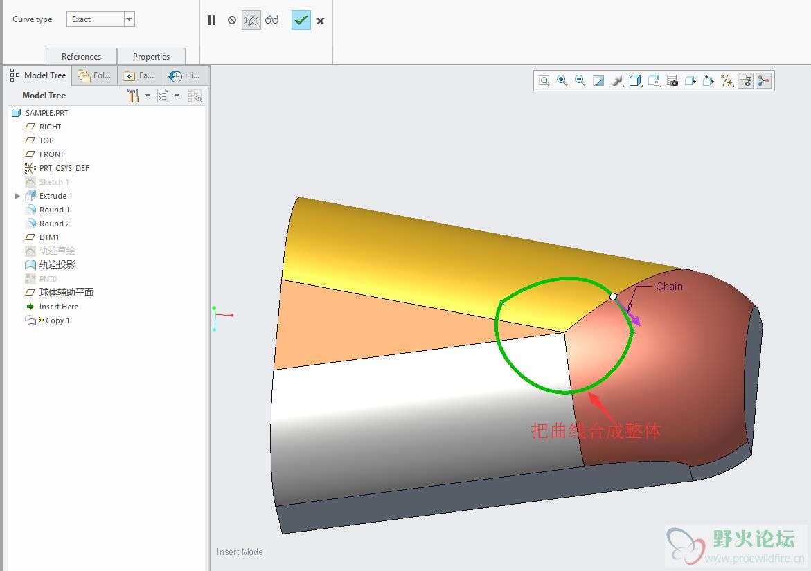

第三步, 草绘一个轨迹线。轨迹线由一截圆弧和半个圆组成,然后把草绘轨迹投影到4个曲面上。并在圆弧和圆的一个交点作基准点和过这个点的基准平面
第三步
第三步

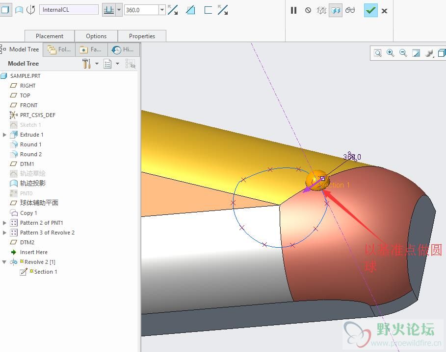

第四步, 在这个基准平面和基准点上作一个直径1mm的旋转球体。这样这个球体就是半埋在曲面上面的。下面打算让这个球体沿着完整的轨迹线跟随所有4个曲面排列。都是半埋在曲面上面的。
第四步
第四步

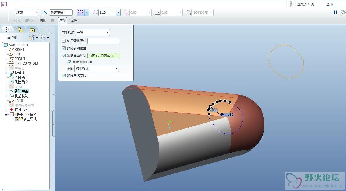

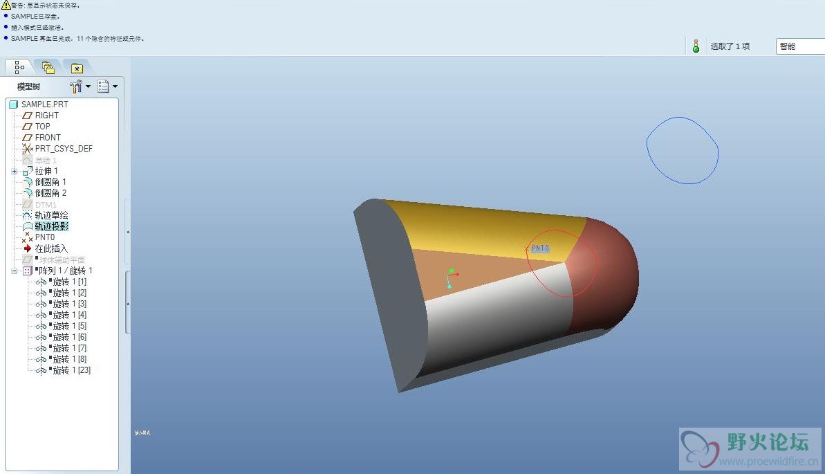

第五步,选择填充阵列,在选项中点中跟随曲面形状,这时只能选中4个曲面中的一个。产生排列预览。我试过用曲线阵列效果也是一样的。
第五步
第五步

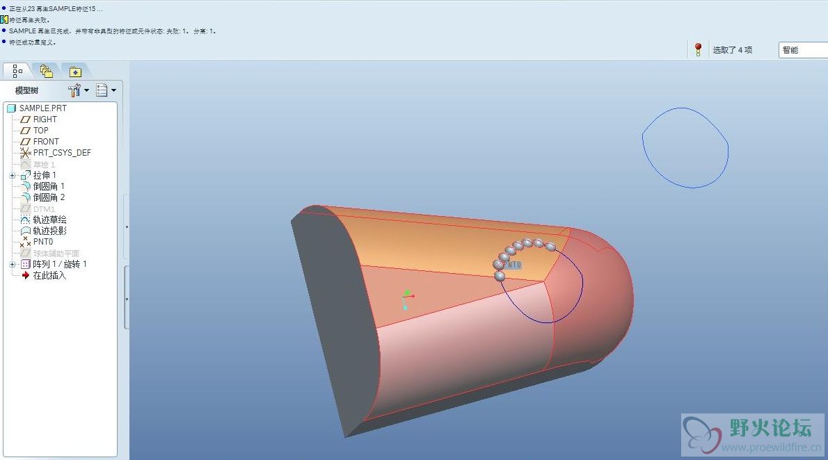

第六步, 阵列产生,只能排在一个曲面上。
最后,我的目标是让圆球沿着投影轨迹线自动排列到全部的曲面上,并且保持同样或者基本相同的间距。但是跟随曲面一次只能选择一个曲面来跟随。请教各位高手有什么办法做得到吗?我有个思路就是把所有标红的曲面合并成一个单独的曲面,然后再作投影轨迹,但是我不知道该如何把用倒圆角产生的曲面合并起来。我把原始prt贴在这里。先谢谢大家了。

发表于 2016-7-30 09:42 | 显示全部楼层
小球做曲面,复制曲面,阵列复制曲面,实体化曲面试试

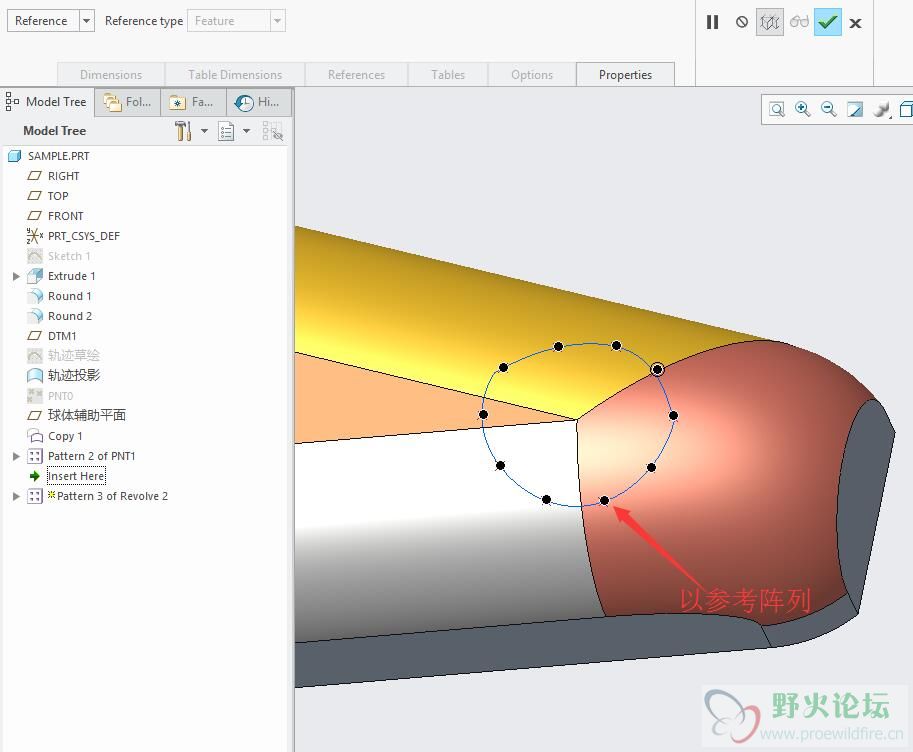

谢谢您提供的解决方法和原文件。一下就看懂了。我之前也做到过把4个曲面一起复制成一个曲面,但是忘了在填充阵列的跟随曲面选项里面用右键->从列表中选择->选择复制的曲面。我一直都用左键试图选中复制曲面,不成功。现在一下子就搞定了。

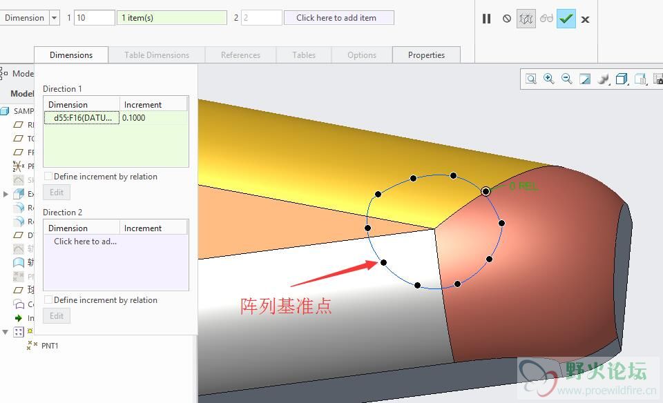

另外还有个问题,您提到的我之前的文件有错误,我也发现了,但不知道错误是如何发生的。您是指旋转球体的阵列的错误吗?我没看懂应该如何改,是圆球基准点的位置选择的问题吗?在做阵列时有1,2个圆球显示不出来。请指点一下。
52
 楼主| 发表于 2016-8-1 00:46 | 显示全部楼层

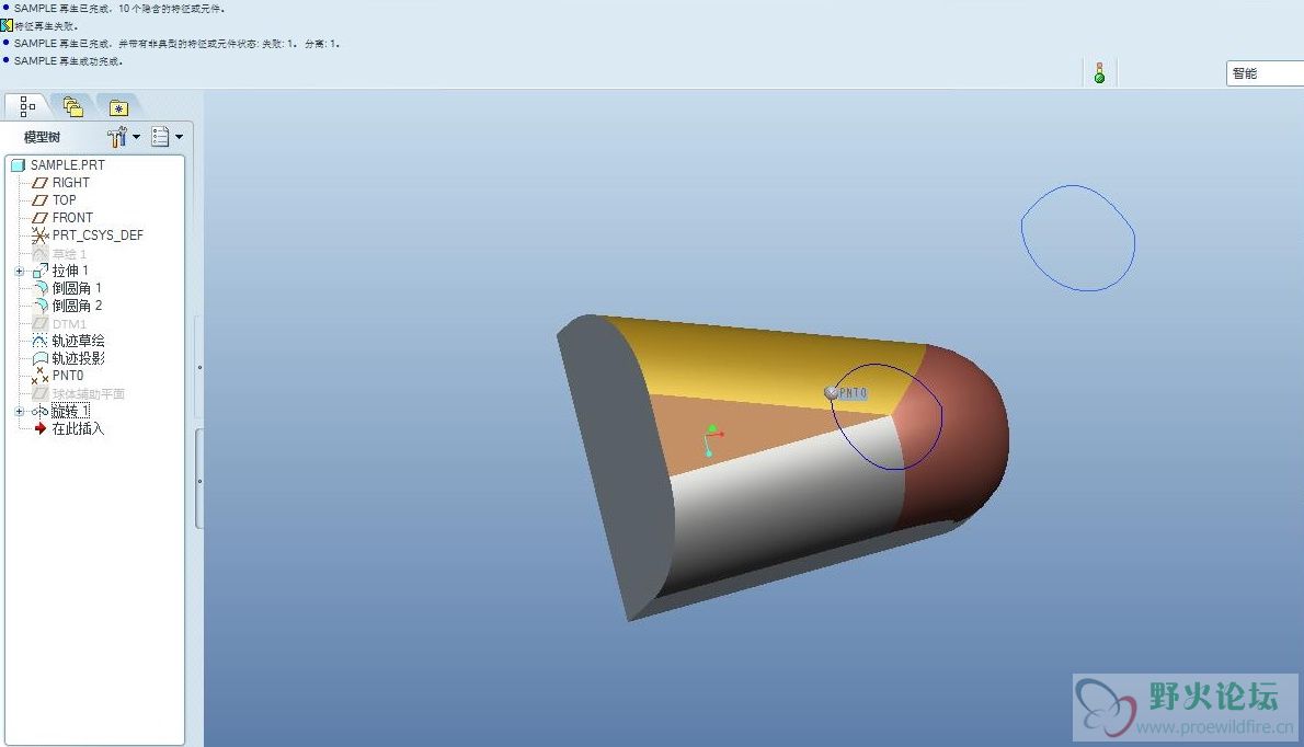

谢谢您提供的图解,我做到第五步了。但是欲将圆球按照参考阵列来排列时,下拉列表中"参考(reference)"是灰色的,无法选中。其他阵列选项是可以用的。我用的是Proe 5.0 Wildfire.请问这是怎么回事啊?谢谢
196
395
发表于 2016-8-1 15:21 | 显示全部楼层
紫杉 发表于 2016-8-1 00:46
谢谢您提供的图解,我做到第五步了。但是欲将圆球按照参考阵列来排列时,下拉列表中"参考(reference)"是 ...
估计是你建圆球时参照没选好!
