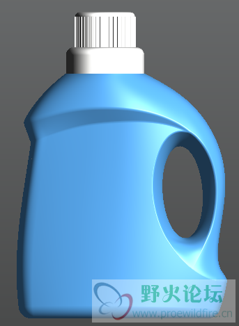

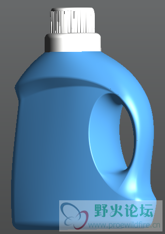

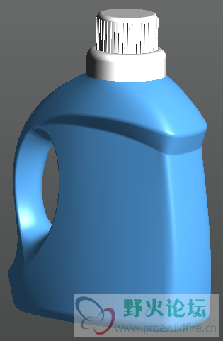

工作闲来画了个蓝月亮洗衣液瓶子,求轻拍!
百度网盘下载:http://pan.baidu.com/s/1qYy7kKG

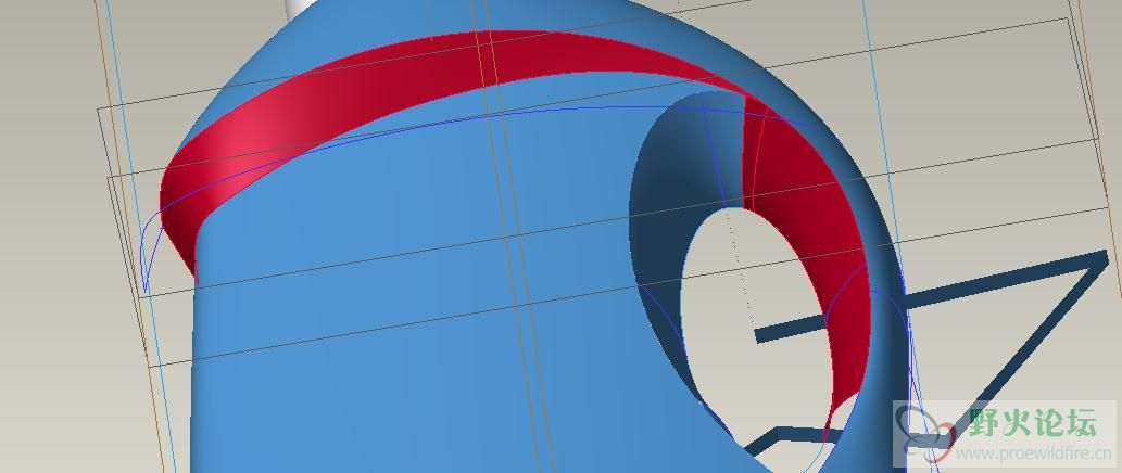

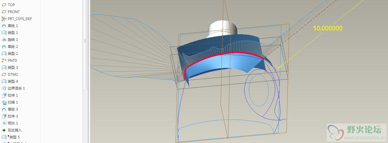

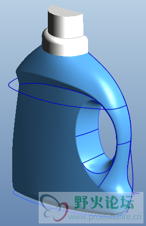

发表于 2016-7-22 19:22 | 显示全部楼层
曲率不好
最好不要用这种方法相交做曲线,无法控制的
实在不行就投影一个上去
你这条曲线直接影响后面的大面。所以,这条曲线曲率一定要稍微好点
663
911
发表于 2016-7-22 19:42 | 显示全部楼层
这2个面,最好能做成一个面。
不然出现三角凹凸倒角十分恶心
