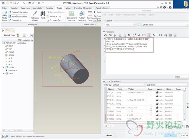

发表于 2016-7-11 11:58 | 显示全部楼层 |阅读模式
怎样从1到3,关系式一直不会写
570
791
 楼主| 发表于 2016-7-11 11:59 | 显示全部楼层
麻烦大家给说说

发表于 2016-7-11 13:08 | 显示全部楼层
不知道猜的对不对,其实你是想如何把直径符号加进去吧。
直径符号如果想用原生的话,就在工程图模式下,标注个尺寸,把直径符号复制进来,加上英文的双引号,与上述你的关系式用+号连接即可
demo:
paras="复制的直径符号"+itos(d1)+itos(d2)

 楼主| 发表于 2016-7-11 13:16 | 显示全部楼层
直径符号如果想用原生的话,就在工程图模式下,标 ...
首先得谢谢你的回复,itos这个命令不能直接用,他会四舍五入,我引用的数据是带小数点的,他会全部圆整

发表于 2016-7-12 12:26 | 显示全部楼层
  1. /*定义小数字有效数字的位数,凑整*/
  2. dec=100
  3. string_a=itos(floor(d1))+"."+itos(mod(d1*dec,dec))
  4. string_b=itos(floor(d0))+"."+itos(mod(d0*dec,dec))
  5. string_c="想要自定义的符号"+string_a+"x"+string_b
复制代码
利用求余函数,凑整取出小数位,单独转换字符串,仅供参考

发表于 2016-7-12 12:27 | 显示全部楼层
补充下,
小数点后1位有效数字,dec=10
小数点后2位有效数字,dec=100
以此类推
