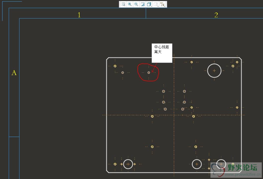

工程图中,轴线中心线正常没有问题,孔中心线间隔大,是线型比例设置问题吗?怎么设置呢? 9d9c32ea6c004b749075b90de9cba630.jpg

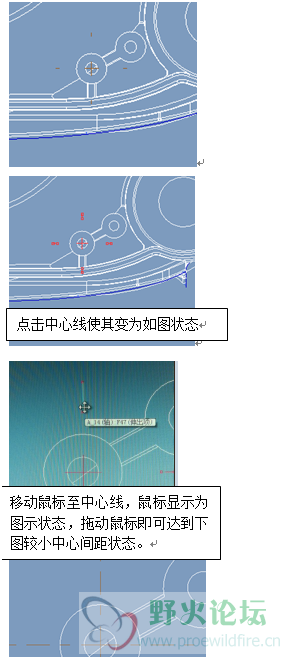

发表于 2016-4-19 13:57 | 显示全部楼层
希望有帮助

 楼主| 发表于 2016-4-19 21:16 | 显示全部楼层
谢谢你的回复
我目前就是这么操作的,但是每个圆孔中心线这么调整,挺费时的,有没有更快捷的方法呢

发表于 2016-4-19 22:21 | 显示全部楼层
工程图选项里更改下 circle_axis_offset 的值

 楼主| 发表于 2016-4-21 22:33 | 显示全部楼层
我设置过circle_axis_offset值,我发现此值不准确,较大的孔中心线超出孔边较小,较小的孔相反,并且中心线线间距不理想,需要手动拖动才能达到理想效果
我设置过line_style_length ctrlfont_s_l 2后面的值,不起作用。

发表于 2019-9-11 17:20 | 显示全部楼层
5楼正解,另外可以将偏移值设置成负值可解决不同大小圆不能兼顾的问题

发表于 2020-9-18 19:16 | 显示全部楼层
怎么设置成负值呢??
