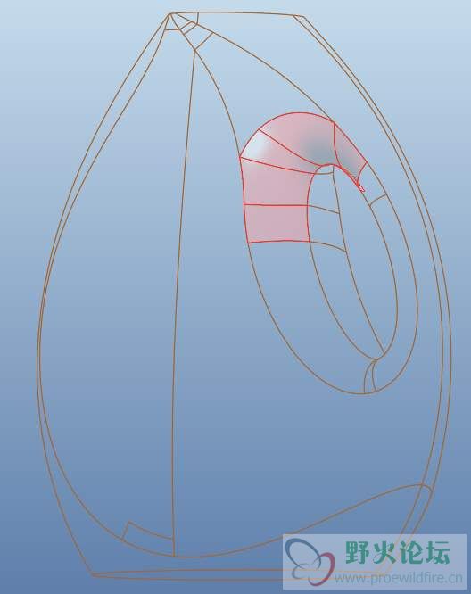

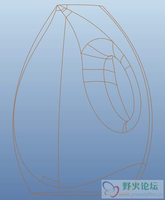

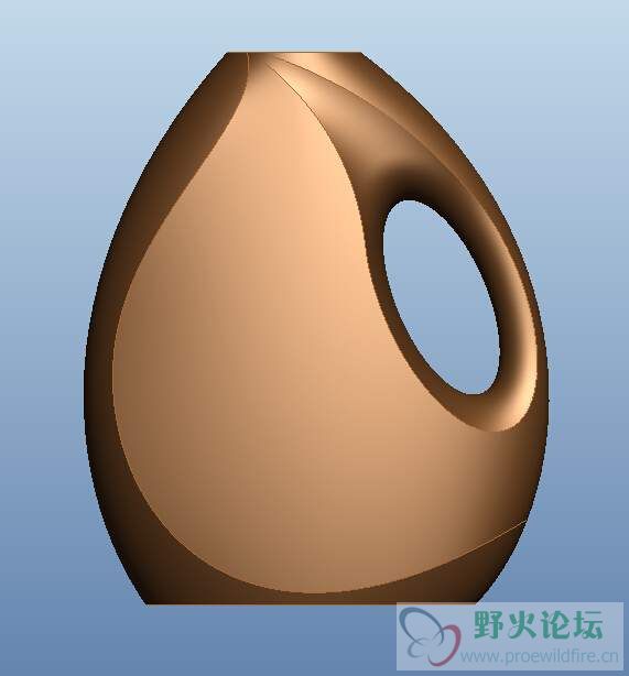

这是一个很经典的曲面模型,同时也很难(至少对我来说)。
自学PROE断断续续快两年了,刚学不久就喜欢上这个模型,一直想把这个画好,但总不能如意。
整体不够流畅,特别是手柄孔处,网上找了很多关于这个模型的,都不怎么样,求高手出个教程。或者赏赐类似曲面的教程(QQ邮箱: 821296194@qq.com
这个模型画不好,我不死心啊,呵呵......

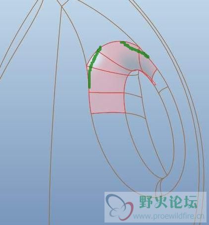

发表于 2016-2-22 11:36 | 显示全部楼层
如果要直接混合过去,最好建2条相切曲线,如图绿色线条

发表于 2016-3-29 18:18 | 显示全部楼层
手柄处用混合比较流畅的
