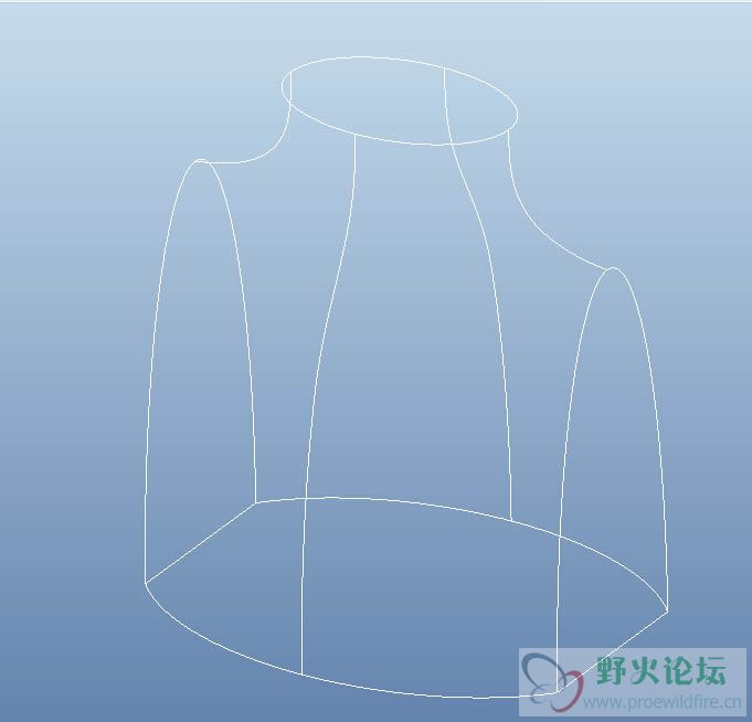

比较老的图,无聊画出来,给大家练练手,不懂的可以看看,自己试试去画下。

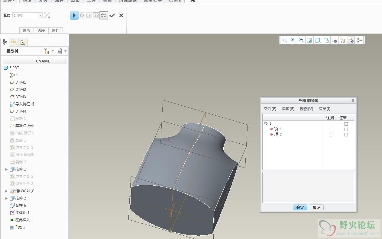

不能抽壳
难道用吹塑
1mm也不行
发表于 2016-3-30 13:57 | 显示全部楼层
中间点位置曲面尖点导致不能抽壳,切除一小部分曲面,重新做个曲面补回来就可以。
