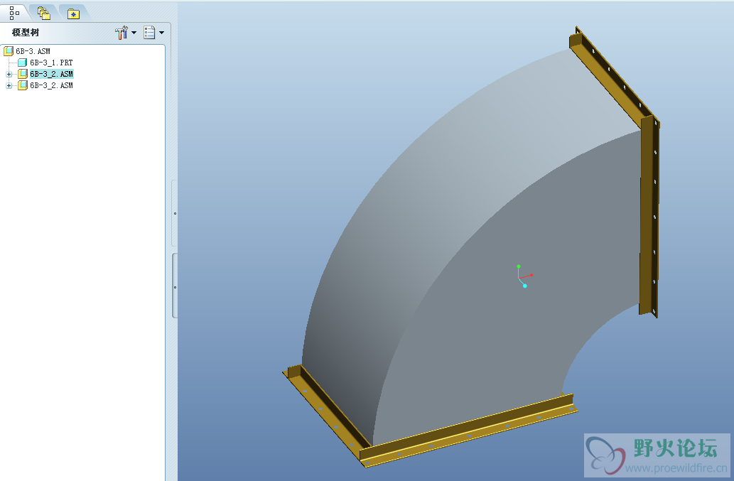

各位大大,如何将组件,转为一个PRT零件啊。
角钢框是用骨架做的。
箱体是扫描-抽壳做的。
将文件另存为IGES,STEP。这个我会了

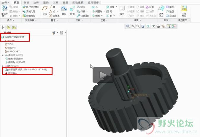

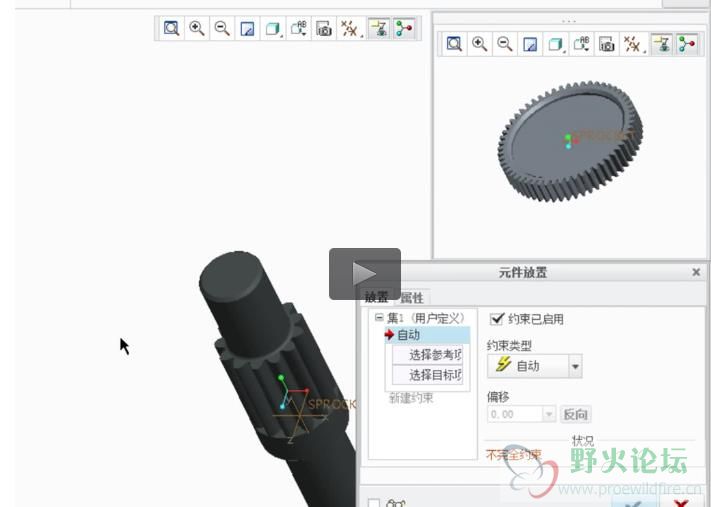

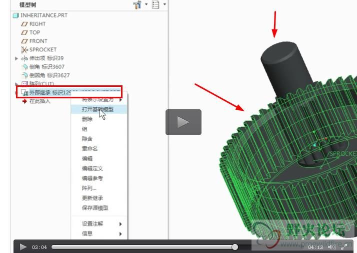

发表于 2015-12-17 18:50 | 显示全部楼层
使用【继承】。。。
360截图20151217185356515.jpg 360截图20151217185449124.jpg 360截图20151217185633523.jpg
回复 顶 1 踩 0
