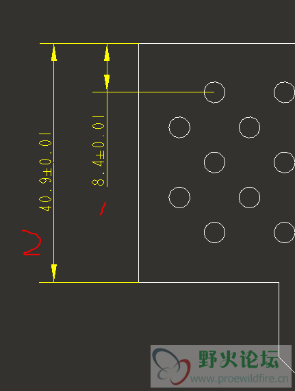

各位大侠,
     creo 3.0标注时可以设置自动添加公差,但是公差数值大小需要根据tolerance table来确定。
    如图示1,2的公差分别自动显示+/-0.05,+/-0.10。
    在网上找了下需要加载 tolerance_general.tbl一个文件,仍然没有搞定。谁有类似资源共享下。
    多谢了。

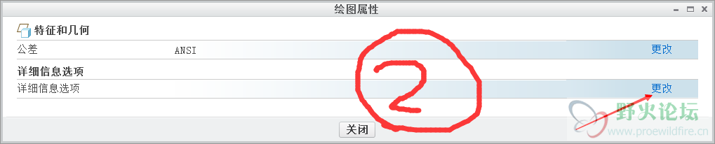

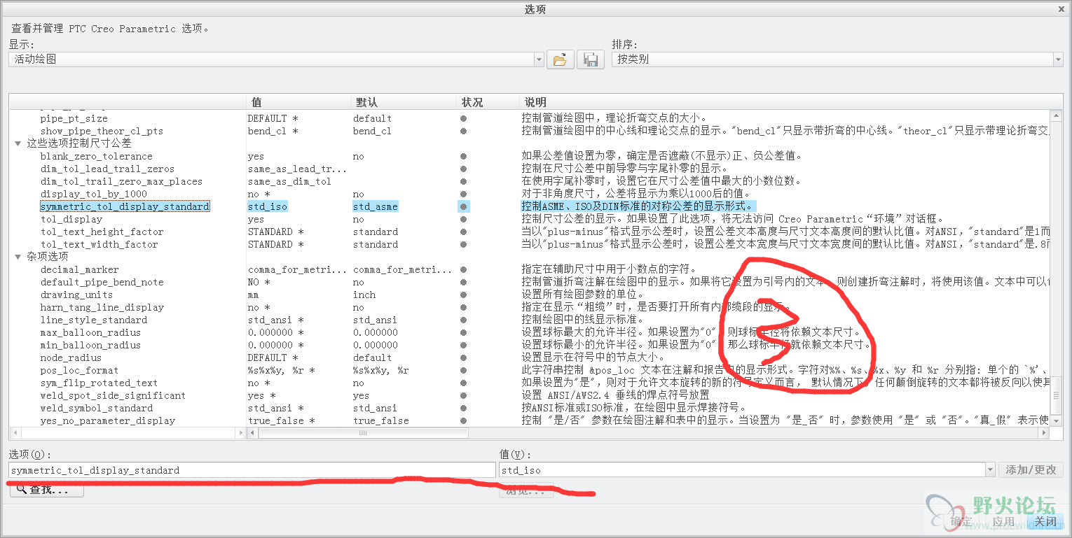

发表于 2015-10-21 17:02 | 显示全部楼层
这个可以更改的
1.点文件下拉菜单----准备----绘图属泩
2.详细信息选项---点更改
3.打开活动绘图窗口------选择:symmetric_tol_display_standard    改为std_iso
就可以自由改公差了
 楼主| 发表于 2015-10-22 15:12 | 显示全部楼层
我的难题是:公差的数值根据尺寸的大小自动调整,比如尺寸值0-5,公差数值为0.05;尺寸值是5-10时,公差值为0.10。虽然你的回答不是我想要的,thank you all the same.
