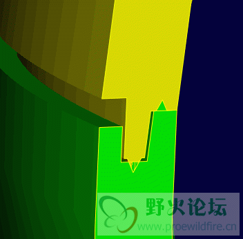

发表于 2008-1-14 18:37 | 显示全部楼层 |阅读模式
请高手指点一下.和另外一个曲面修剪实体帖发表的图一样.
[ 本帖最后由 wyw9898 于 2008-1-15 09:38 编辑 ]

 楼主| 发表于 2008-1-14 22:29 | 显示全部楼层
减材料减不出来,不懂怎么搞了.

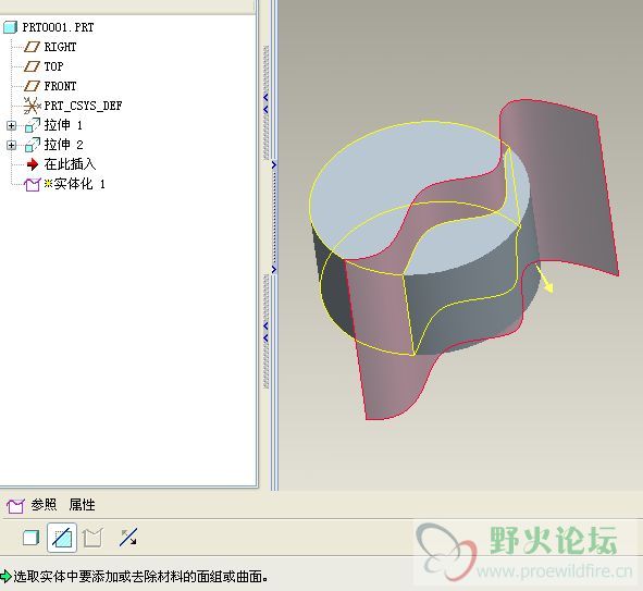

发表于 2008-1-15 07:11 | 显示全部楼层
曲面可以修剪实体,也是用SOLIDIFY,做出符合条件的曲面,就可以裁剪实体了,很方便的。
110
1152
255
2046
优秀斑竹勋章热心助人勋章宣传大使勋章斑竹勋章希望之星勋章
发表于 2008-1-15 09:34 | 显示全部楼层
曲面修剪实体的操作步骤:
选择曲面——编辑——实体化—— 0.jpg —— 00.jpg 就可以了。
注:用于修剪实体的曲面边界必须超出实体边界,否则不会成功!

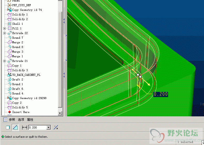

发表于 2008-1-15 10:45 | 显示全部楼层
曲面和基准平面都可以直接修建实体,基准面就不用讲了,比较简单.
曲面修剪实体只要满足以下条件就可以:
1. 假定是曲面直接裁减实体:  曲面和实体相交的部分不能出现孔洞以及破面,最好曲面边界超出实体(刚好相交也可以,但要把绝对精度设高点)
2. 如果是用曲面加厚度切割,不需要满足第一条,任意都可以切割,一般应用场合是,比如做产品上下盖止口的配合部位,以及有电池门类的产品,电池门外围和大身的四周间隙,方法是先做出公共的切割曲面,然后用曲面切割其中的一件,另一件配合的零件的做法是:先复制两个公共切割曲面,先用公共曲面进行实体切割,然后再用公共曲面进行加厚度切割,这里的厚度就是配合间隙值,如0.10MM.
第二条特别适合做那种配合部位是空间曲面类的复杂配合的情况,工作效率高,修改产品外形再生零件也不易失败.建议大家多用
图片示意:
[ 本帖最后由 hycad 于 2008-1-15 11:19 编辑 ]
止口配合部位
止口配合部位
先做出凸起部位,然后把外表面发布出来.
先做出凸起部位,然后把外表面发布出来.
需要配合的零件把切割曲面复制进来.
需要配合的零件把切割曲面复制进来.
先用曲面切割实体.
先用曲面切割实体.
再用曲面加厚度切割,我这里是用了0.2双向切割.
