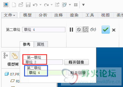

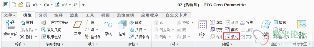

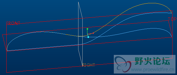

所谓的曲线相交也称为二次投影曲线,此处为什么称为相交曲线呢?
我的回答:相交曲线通俗的讲就是第一草绘曲线法向拉伸曲面与第二草绘曲线法向拉伸曲面相交所得的空间曲线称之为相交曲线或者二次投影曲线。
相交命令的使用如图所示。
我所使用的是Creo3.0M030版本
