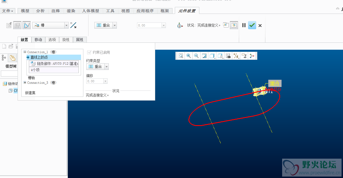

发表于 2015-1-30 21:45 | 显示全部楼层 |阅读模式

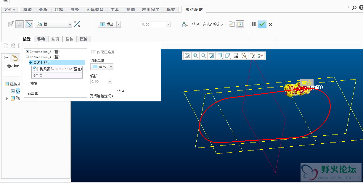

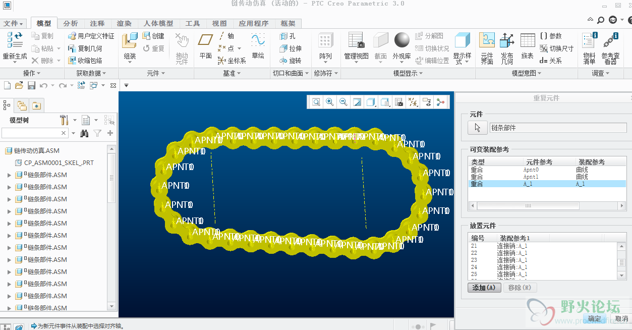

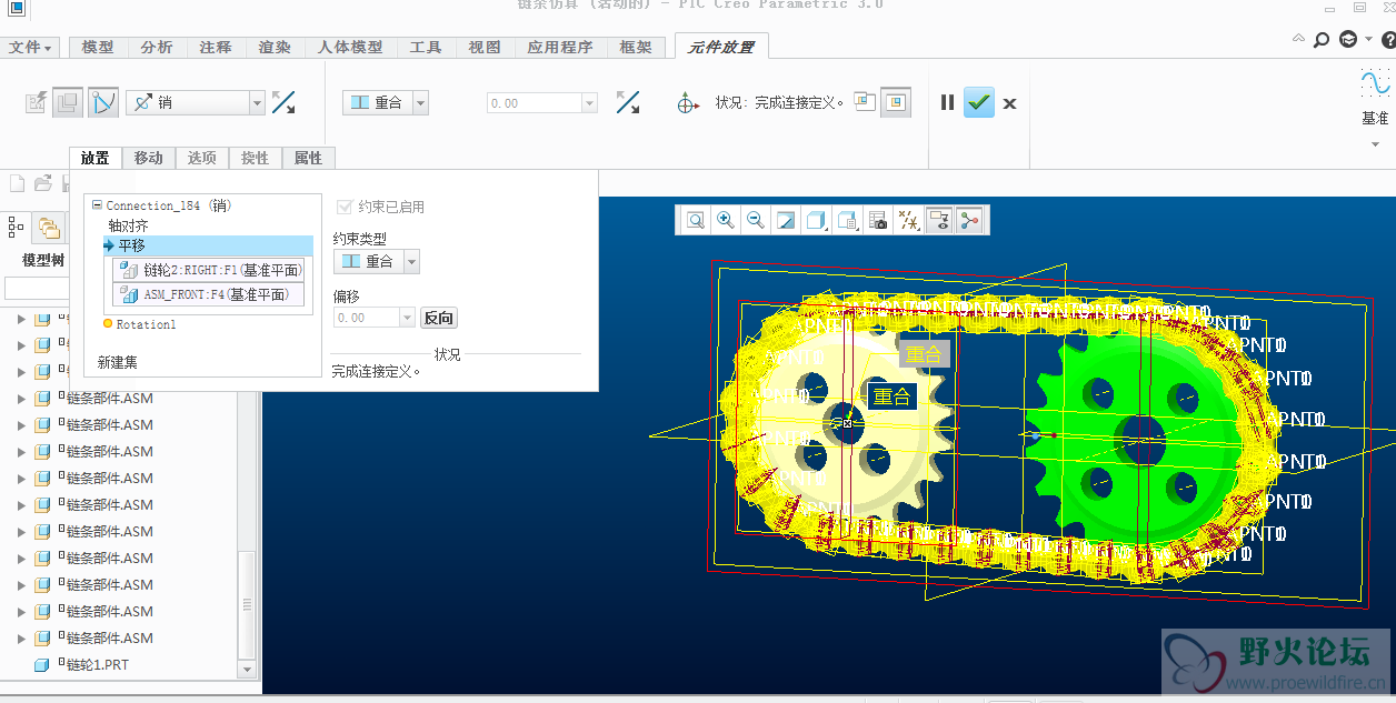

链传动的仿真,说难不难,说易也不易,我们只要搞懂了其传动副的创建,一切就简单啦.下面开始创建

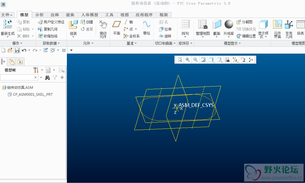

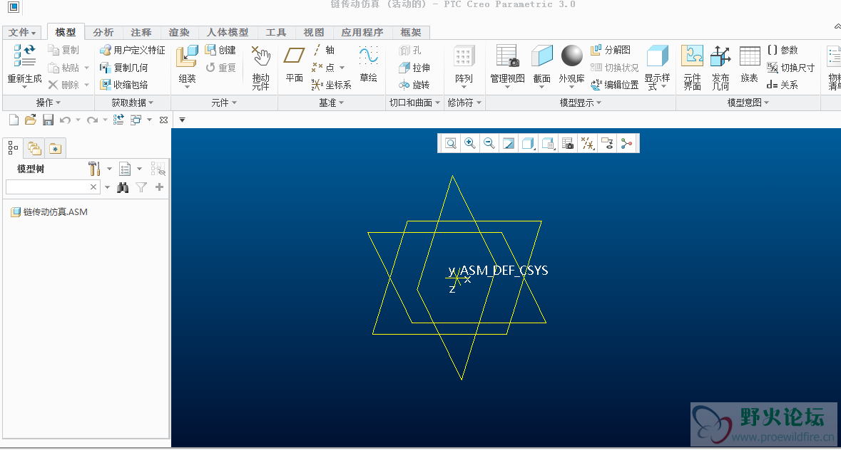

1,链条,链轮的创建,在这就不再解析,首先创建一用以传动的驱动轨迹如图

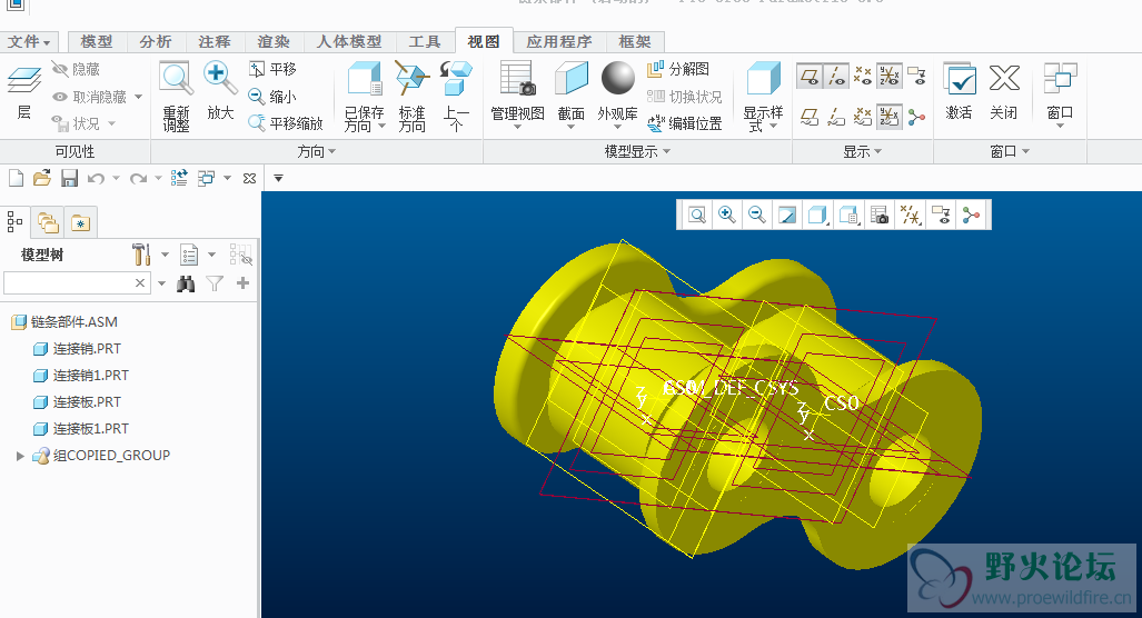

2再创建链节,用以定义装配传动副
3,准备工作做好后,开始装配,定义其传动副

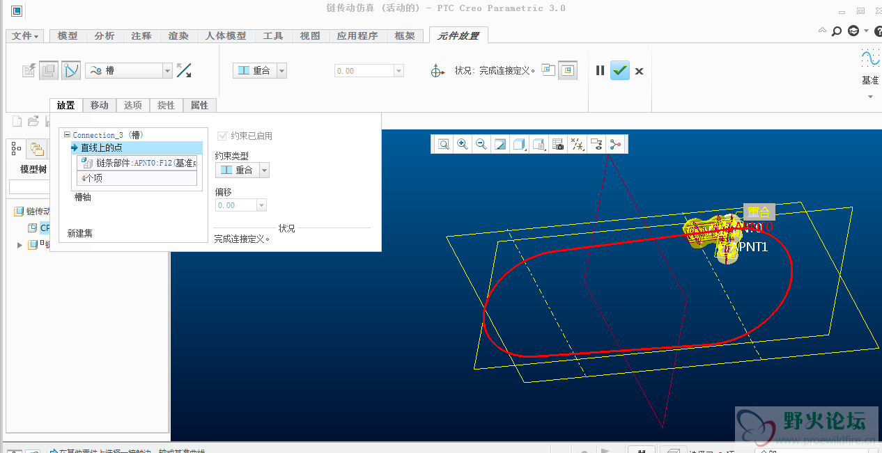

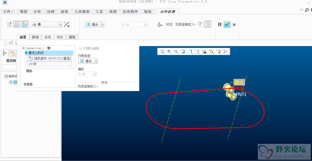

4组装-添加驱动轨迹
5添加链节,定义槽连接副,选P0点,加选整个驱动轨迹
6同理,选P1点
7为防止链节摆动,定义个平面副

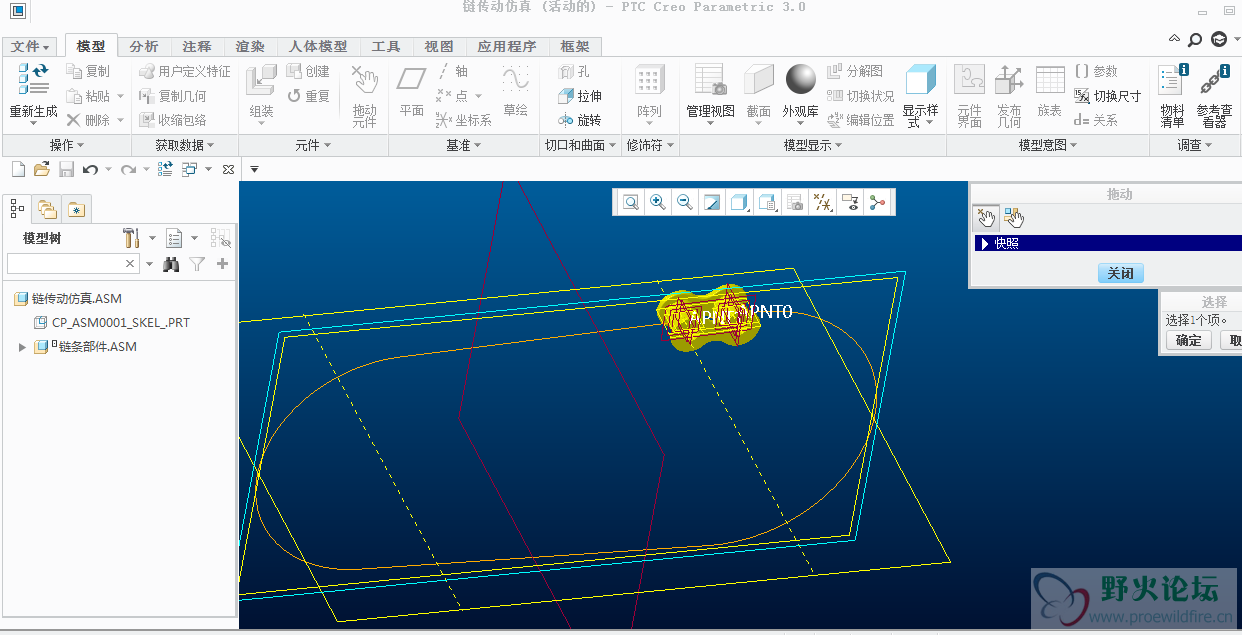

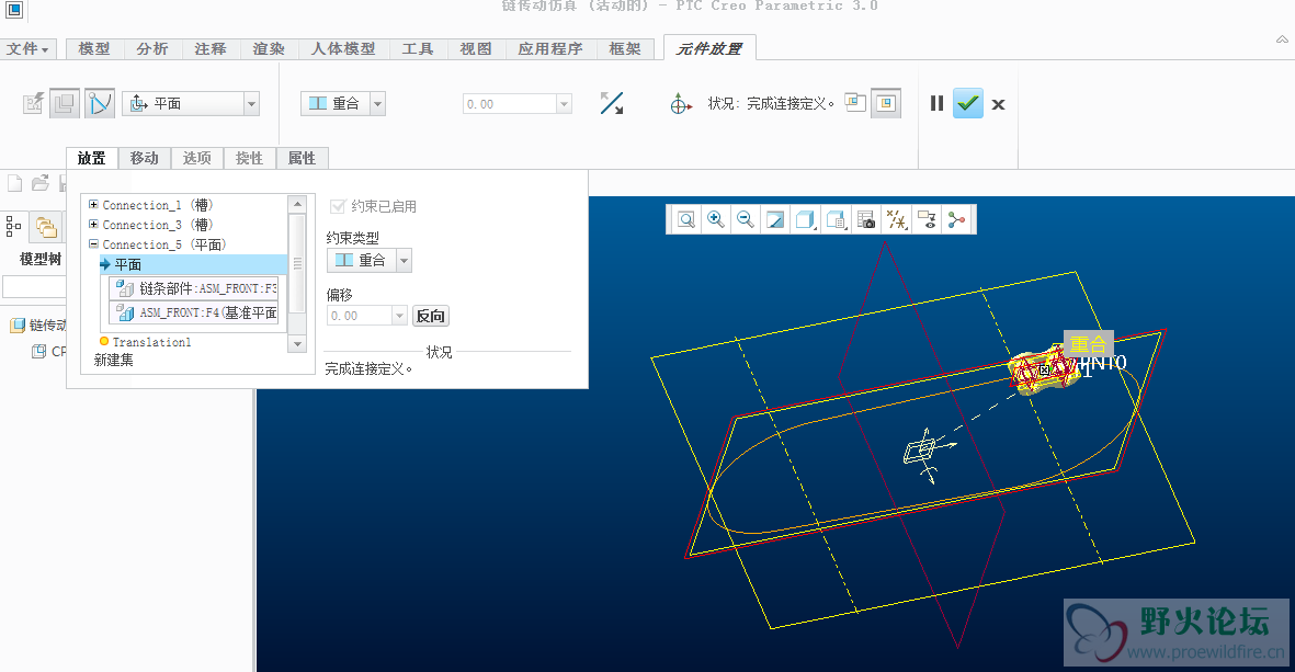

8检查一下,拖动链节,其运动是否沿驱动轨迹进行.
9继续添加链节,方法同前

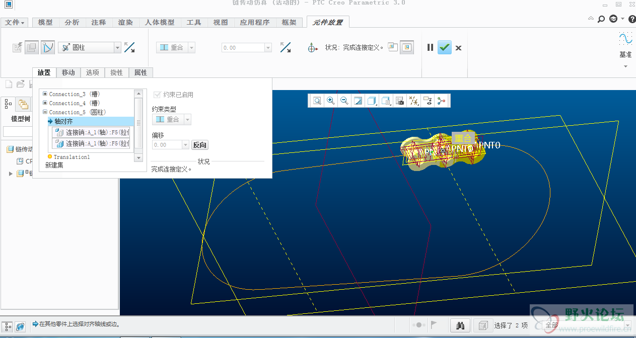

10添加一个圆柱副
11同理检查其运动轨迹
12继续添加链节,用重复功能

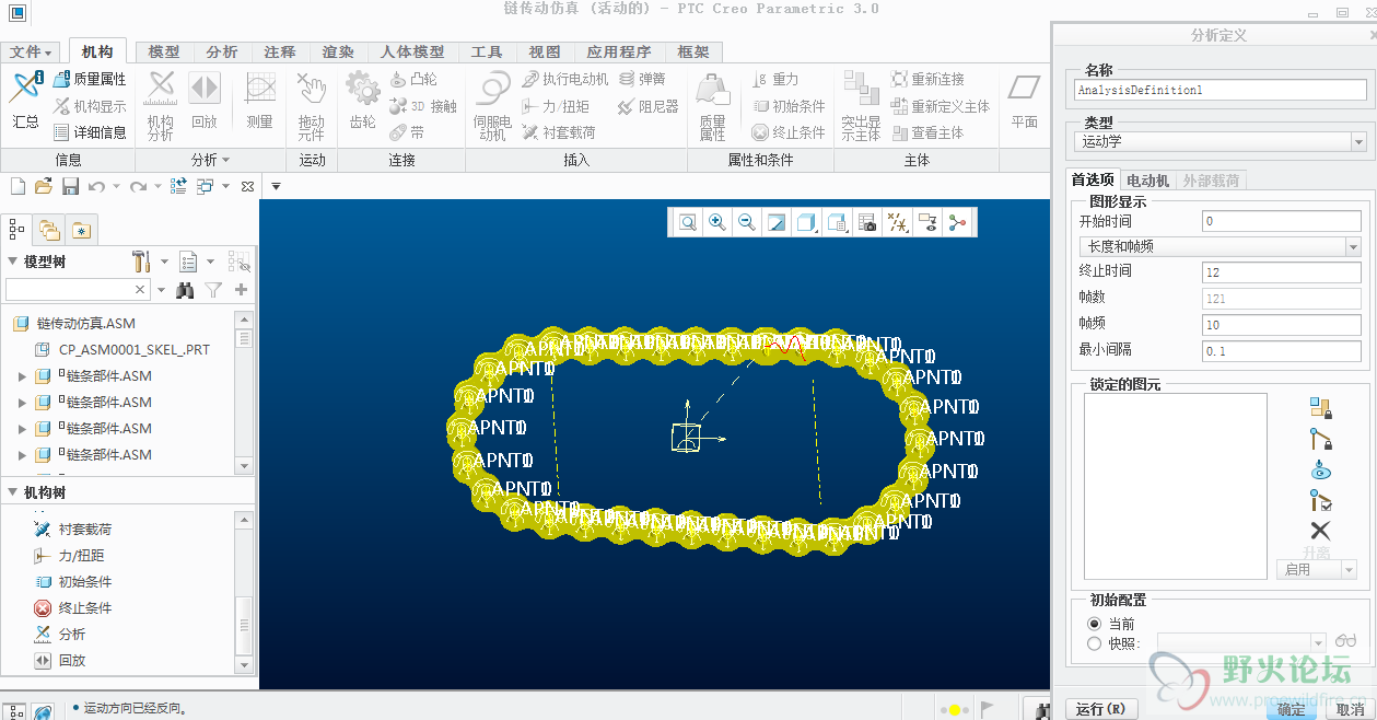

13,注意方向和循序,完全闭合

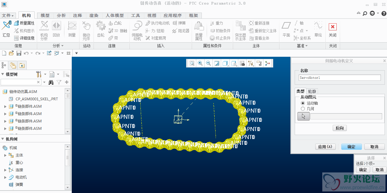

14定义伺服电机
15设置参数和方向
16机构分析,运行如图
17再来添加大链轮
18定义约束如图所示
19继续添加小链轮,方法同上
20调整链轮和链条的吻合位置,先到这儿,图片传不了了。后续吧
