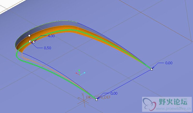

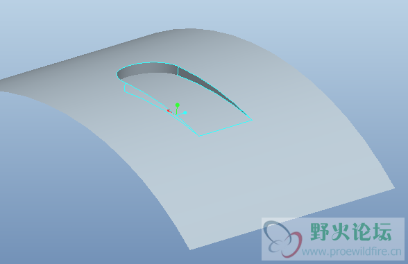

为什么倒不了圆角,请高手指教
倒不了圆角,为什么啊
倒不了圆角,为什么啊

发表于 2015-1-27 16:30 | 显示全部楼层
口部干涉,建议用渐变倒角。

发表于 2015-1-27 17:00 | 显示全部楼层
口太小倒不出大角

发表于 2015-1-27 21:07 | 显示全部楼层
选取链,右键,成为变量,靠近起始点右键,添加半径,修改数据。。。

发表于 2015-1-28 08:19 | 显示全部楼层
那么明显,相切零角度如何倒角。当然根据软件精度不同也有的勉强能行。

发表于 2015-1-28 09:08 | 显示全部楼层
以前遇过这样的难题,今天老师帮到我了,万分感谢!在Creo2.0中这样操作:
方法一:
1、选取一条边,shift另外两条边,右键_(使倒圆半径)成为变量,观察到在集_半径中自动生成两个顶点的半径值,
在集_半径中右键_添加半径,修改三个半径值。
2、在TOP视图中拖动刚添加的圆点,与front面重合,此时比率为第二段链线的0.5。
3、注意到拖动圆点在三段链线上滑动时,比率呈现0~1——0~1——0~1的数值变化。
方法二:
1、ctrl选取边,在集_半径中右键_连续添加三组半径值,修改三个半径值。

建议楼主不要这样建面
