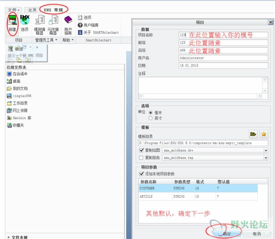

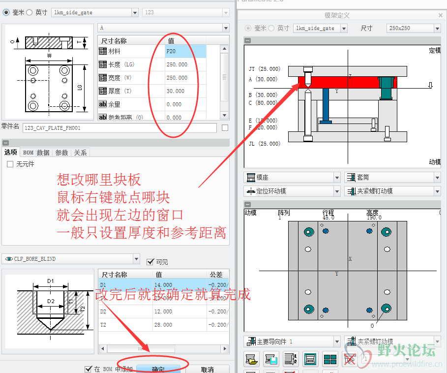

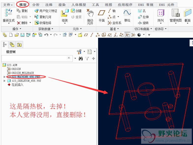

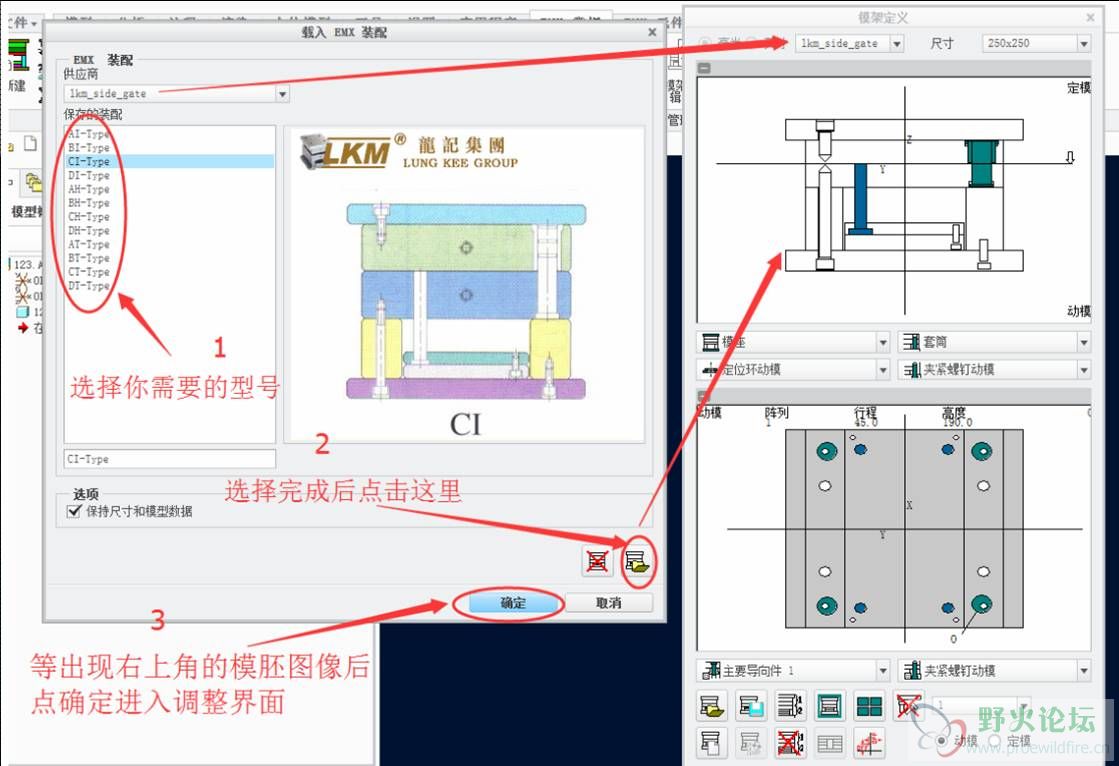

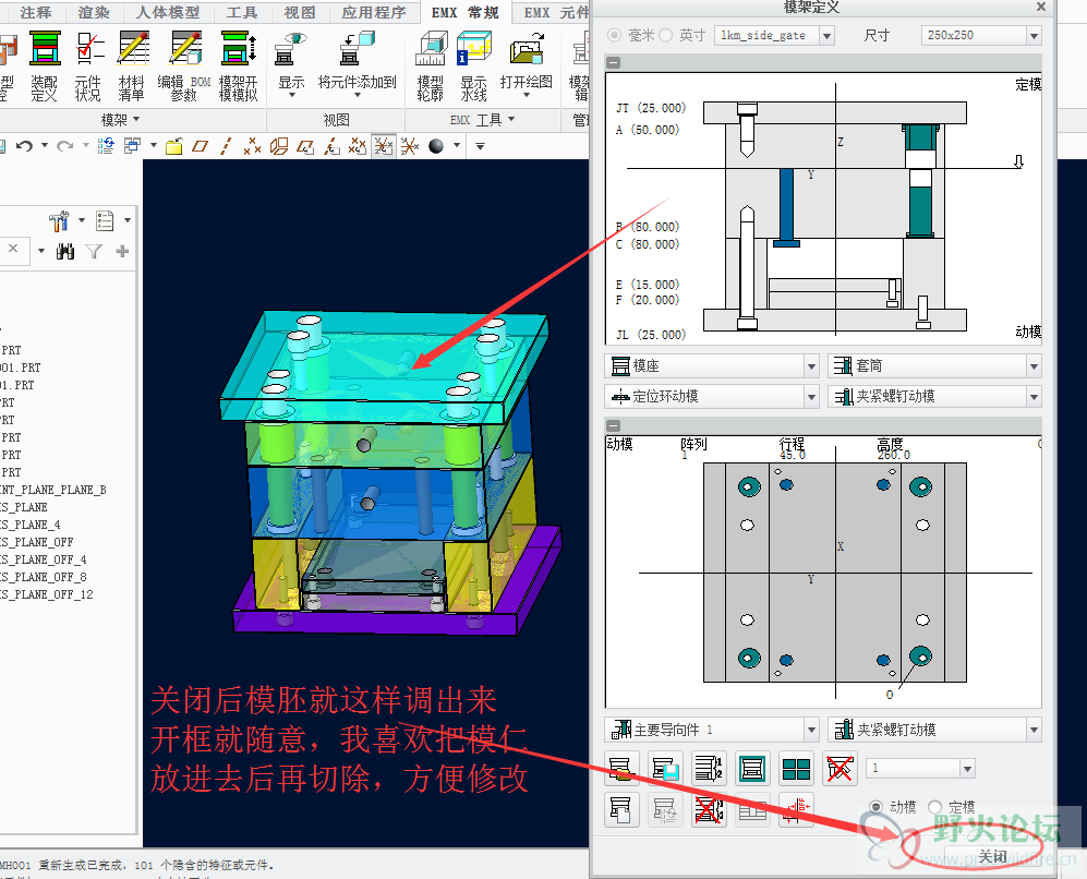

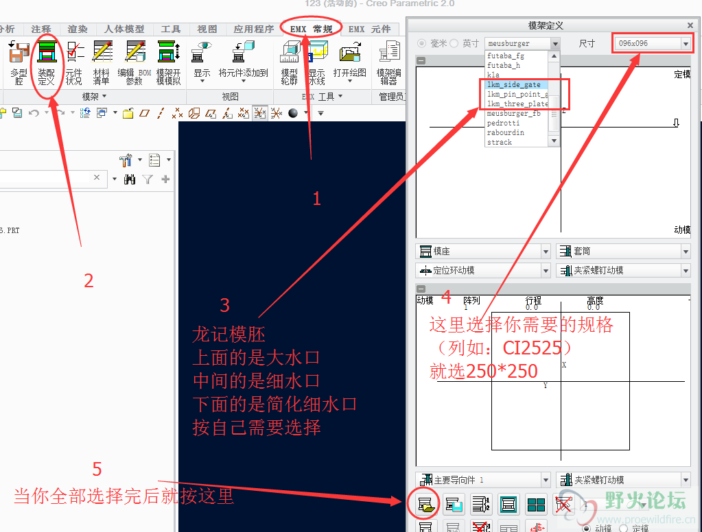

今天看到有朋友找EMX教程,我找了一下觉得很多都是视频,而且按步操作比较复杂。
因为工作忙,就花一点时间按自己工作的操作上传,这是我工作的操作如果有不同意见请指教,谢谢!

 楼主| 发表于 2015-1-18 14:56 | 显示全部楼层
这是8.0做的,其实5.0以上操作都一样
