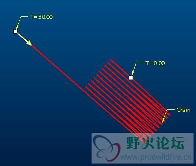

谢谢论坛的朋友帮我解决掉螺旋扫描的问题,小弟也摸清楚是怎么回事了!
但是一个问题出来了。
上面的那个伸出的线完全是因为碰巧,但是下面的那条线我是没办法了。
图应该是绕线图的。
请大家帮忙,谢谢!
149
217
发表于 2008-10-4 10:21 | 显示全部楼层
上面的那个直线可能是因为和圆相切了
  下面的没相切
  你在试一下

 楼主| 发表于 2008-10-4 10:24 | 显示全部楼层
其他的不行

发表于 2008-10-4 11:32 | 显示全部楼层
一步完不成,要用三步才能完成。不知有没有更好的方法
发表于 2008-10-4 12:48 | 显示全部楼层
你把线复制,然后在端点处有一数字,可以改变那个数字的

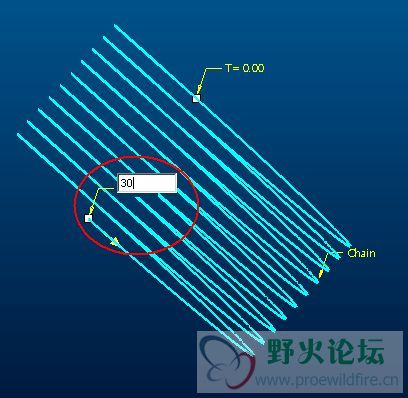

发表于 2008-10-4 13:09 | 显示全部楼层
这样子,对吗?两边都可以更改!

发表于 2008-10-4 16:38 | 显示全部楼层
你把那个螺旋曲线复制,然后点那个端点的数字输入自己想延长的距离就OK了

发表于 2008-10-4 16:49 | 显示全部楼层
给你一个2。0的prt档
