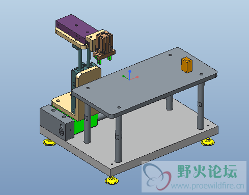

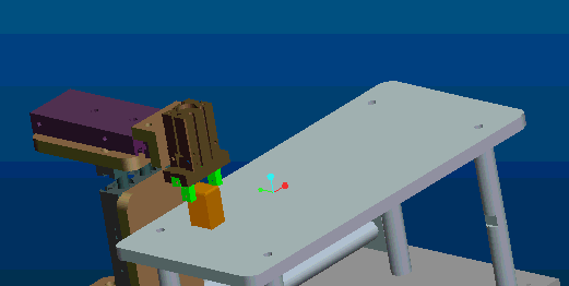

本教程主要介绍横走式机械手搬运物料的运动仿真,学会了之后,绝大多数的仿真运动都能应付,希望大家看了之后,有所收获。
部分动作效果:

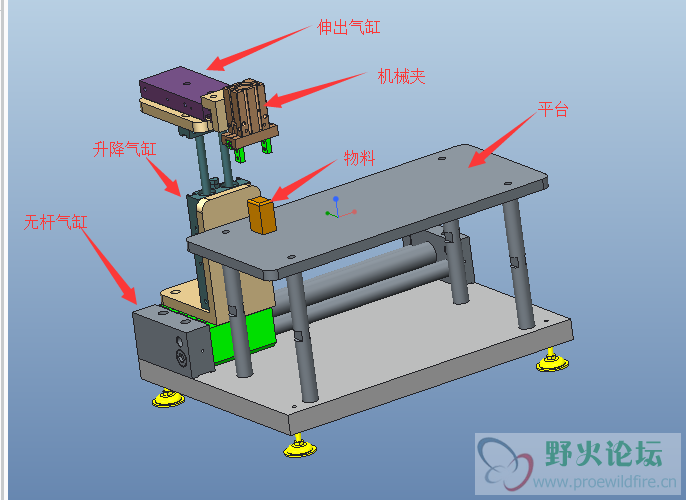

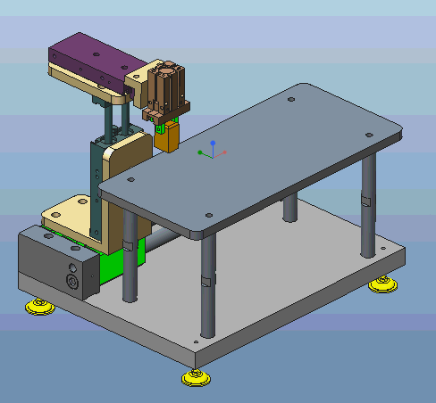

这是本教程模型:
整个过程就是把物料从初始位置搬到平板的对角附件,如下图:

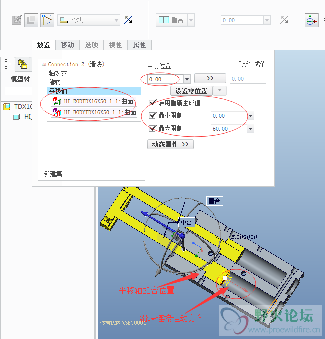

要做运动仿真,首先执行元件中的零件装配是活动的,本教程中执行元件是气缸,根据上面的《气缸往复运动仿真教程-CREO3.0》来处理,这里说一下升降气缸和机械夹的装配。
升降气缸TDx16-50_1装配,因为初始状态为伸出,所以连接中有所不同。用滑块连接,注意连接方向和平移轴的设置,如下图:

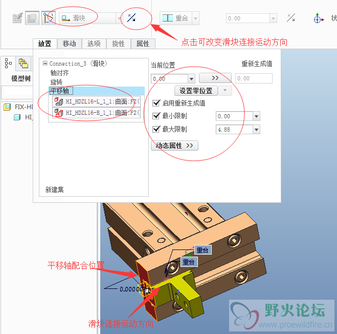

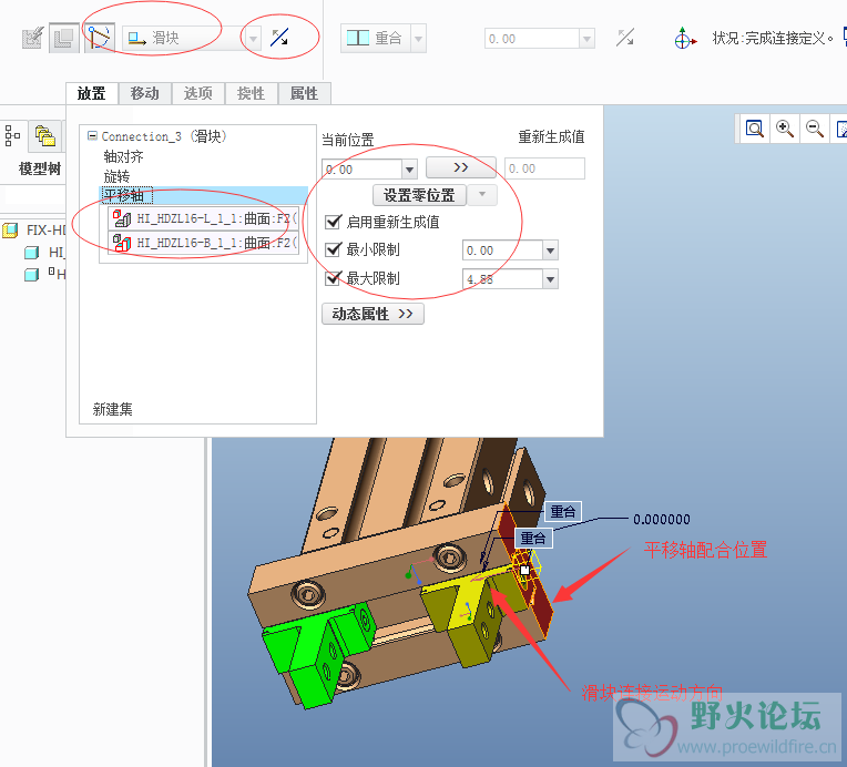

机械夹装配;同样用滑块连接,注意连接运动方向和平移轴的设置,如下图:
同理另外一个夹块连接,如下图:
其它气缸装配,就不在这里重复了,详细方法参考《气缸往复运动仿真教程-CREO3.0》
http://www.proewildfire.cn/thread-124510-1-1.html

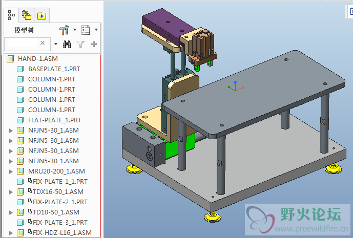

下面是整机装配。
新建组件HAND-1.ASM用适当刚性连接,按顺序装配以下零件,如下图:
最后是WIP装配,也就是物料的装配,这是本教程重点;
