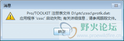

这是因为我们通过GoProE.bat来启动Pro/E,那么Pro/E的启动目录就为当前的Bin文件夹,Pro/E启动时,会自动读取启动目录下,名为protk.dat的注册文件,来加载Pro/TOOLKIT程序。
九、测试程序
1.单击【测试】菜单项,会弹出以下对话框。
2.新建一档案:零件档、组立档或工程图。单击【显示模型名称】菜单项,会弹出窗口,显示当前模型的名称。
十、手动加载Pro/TOOLKIT程序
我们也可以手动加载Pro/TOOLKIT程序。
在手动加载Pro/TOOLKIT程序之前,我们需要先修改之前创建的注册文件protk.dat。将exec_dir和text_dir指定的相对路径改为绝对路径,否则手动加载时会由于找不到相对路径指定的文件而报错的。
示例如下:
name       Test_wf5
startup    dll
exec_file  D:\WangYao\Test_wf5\Bin\Test_wf5.dll
text_dir   D:\WangYao\Test_wf5\Bin\
revision   Wildfire
allow_stop TRUE
end
name       Test_wf5startup    dllexec_file  D:\WangYao\Test_wf5\Bin\Test_wf5.dlltext_dir   D:\WangYao\Test_wf5\Bin\revision   Wildfireallow_stop TRUEend
通过桌面上的快捷方式来启动Pro/E。单击【工具】->【辅助应用程序】
1.单击【注册】,在弹出的对话框中选择Bin文件夹下的protk.dat文件。
2.选中加载进来的Pro/TOOLKIT程序。
3.单击【启动】。

我原来机子上可以加载这个辅助程序,现在换了一台电脑,加载不了,我vs2008也安装,请问一下,我哪里出了问题,谢谢
报错对话框
报错对话框
111
124
 楼主| 发表于 2015-8-26 15:31 | 显示全部楼层
beijikuoda 发表于 2015-7-30 10:59
我原来机子上可以加载这个辅助程序,现在换了一台电脑,加载不了,我vs2008也安装,请问一下,我哪里出了问 ...
不好意思刚看见,你看看,你编译是不是出错了?这个一般都是编译没通过出现的错误
