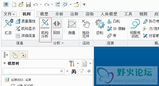

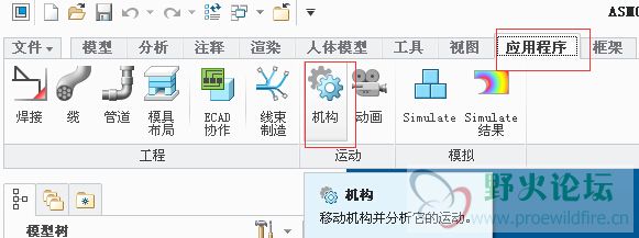

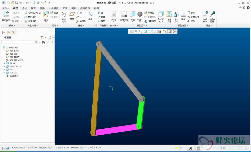

在论坛逛了这么久,发现其实没有多少运动仿真的教程,尤其是很多人都还不知道怎么做运动仿真,本教程是适合新手的一个简单运动仿真,大神们勿喷哦。在运动仿真前的装配连接我就不多说了,四连杆机构肯定是选销钉连接,装配图画好我们点应用程序——机构,进入机构模块 QQ截图20141127100436.jpg QQ截图20141127100557.jpg

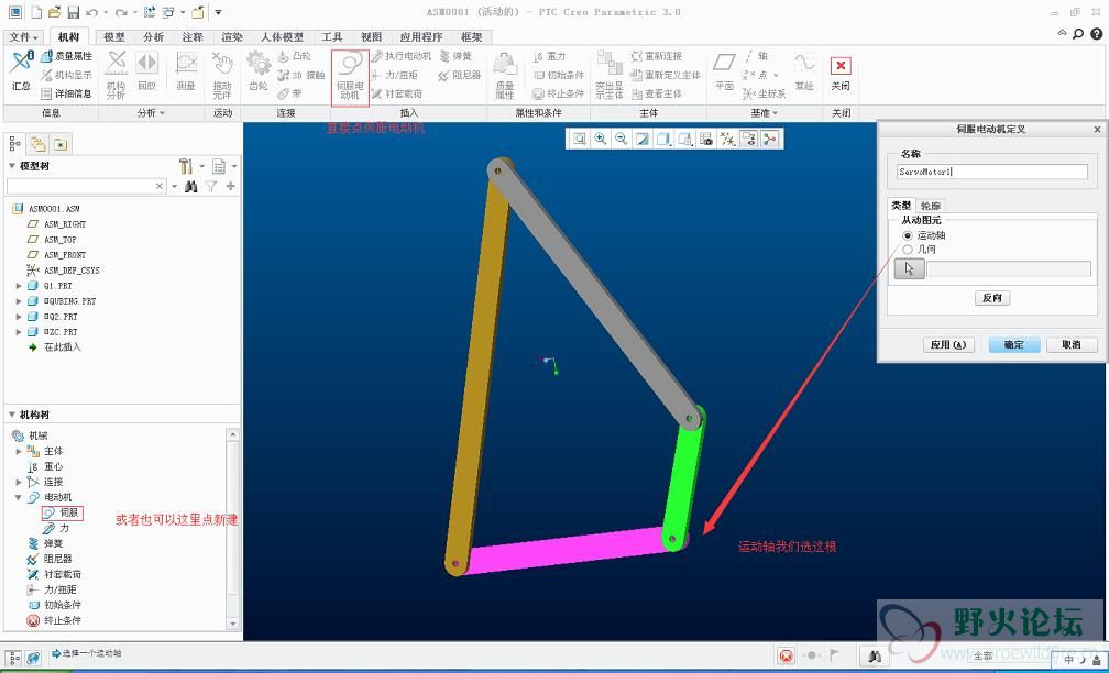

那么,要他动起来就必须要给他一个能运动的外力,这时就应该添加一个电动机,点击伺服电动机,选取运动轴, QQ截图20141127101154.jpg QQ截图20141127101314.jpg

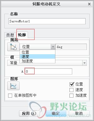

在轮廓界面定义速度(速度的单位是度每秒),也可以定义位置或加速度,位置表示他旋转多少度角后就停止了,而加速度就是按照你给定的速度每秒钟增加那先速度。在这里我们选择速度,A的速度值给30,确定下一步——机构分析 QQ截图20141127101400.jpg

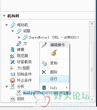

在机构分析里给定终止时间,比如说50,点运行或确定后机构树里右键就可动起来了 QQ截图20141127101440.jpg QQ截图20141127101502.jpg

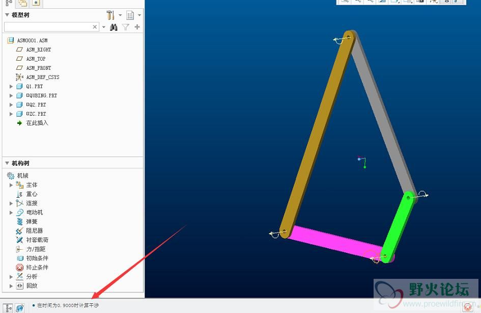

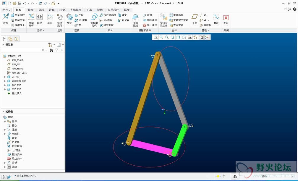

下面来说一说干涉检查,如图我把灰色的连架杆换了一个面安装,那么运行的时候势必会跟下面粉色的机架发生干涉 QQ截图20141127101947.jpg QQ截图20141127102044.jpg

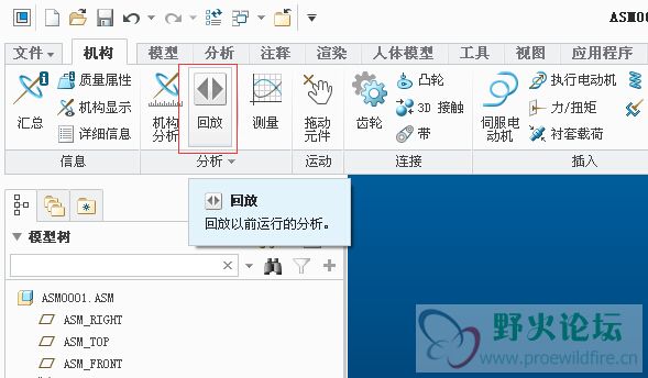

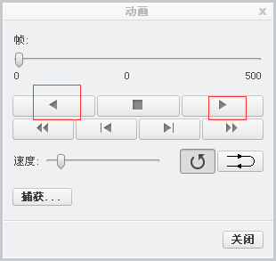

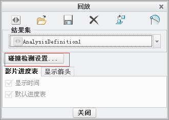

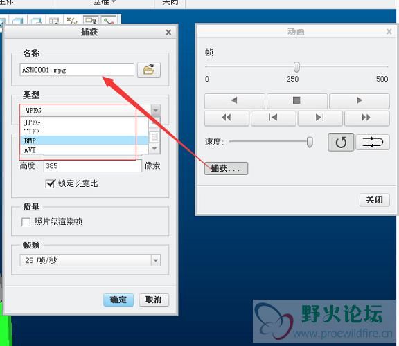

同样,定义好上诉条件后点回放按钮,再点碰撞检测设置,选全局检测,确定后点那个两个三角的按钮,这时软件就会开始计算干涉,等计算完毕就可以点三角播放按钮看结果了,干涉的地方会加量显示,点继续播放会显示下个干涉地点。
