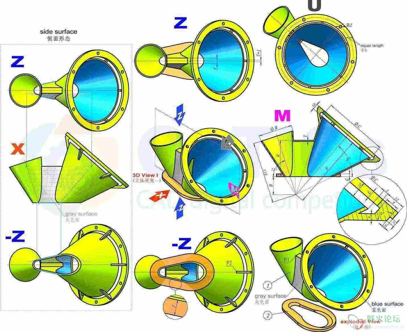

题目简介:题图太大了,可下载附件打开
题目:【几何】对称、相切、同心、阵列
【其他】未标注厚度均为T
参数
A    B    C     D    E     F    G   H    J    T
10  60  115  32  49  136   5   65  14   2
问题:1、 P1和P2之间的距离是多少?
、 灰色面的面积是多少?
、 蓝色面的面积是多少?
、 零件1的体积是多少?
、 零件2的体积是多少?
注意事项:
1.完成后加权限100上传prt(最好配合截图),视完成情况给予威望或金钱奖励。

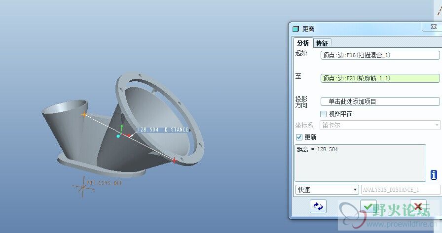

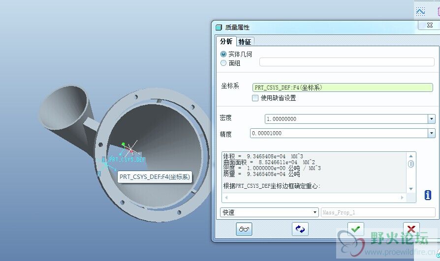

发表于 2014-8-18 13:17 | 显示全部楼层
第五题相减等出底座体积为1.5803122e+04
prt0016.prt.zip
146.13 KB, 阅读权限: 100, 下载次数: 0
参与人数 1金钱 +6 收起 理由
1051083108 + 6 误差太大

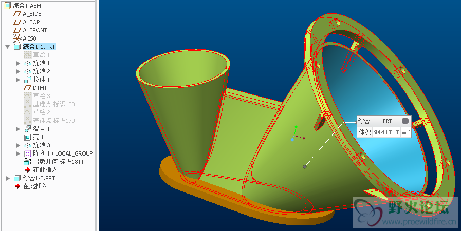

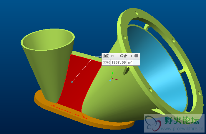

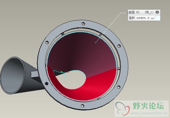

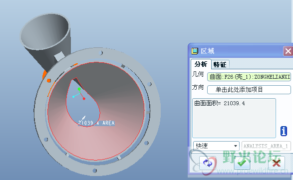

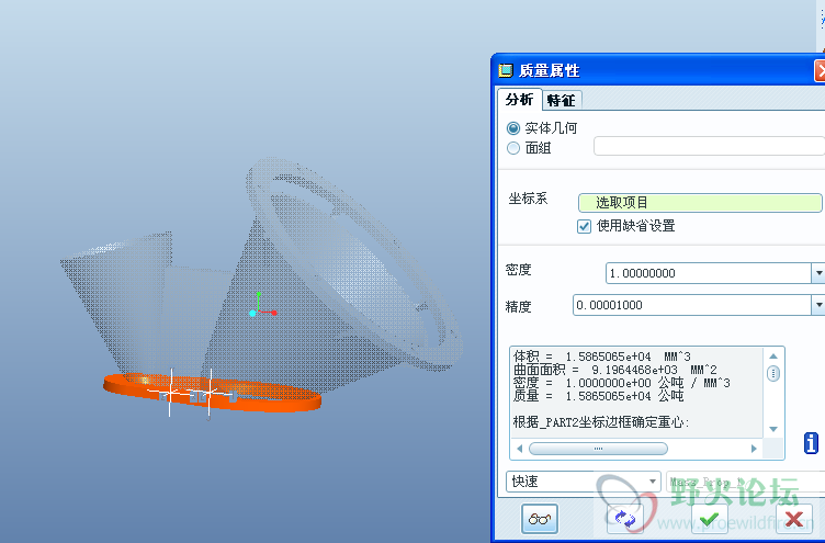

发表于 2014-8-18 13:50 | 显示全部楼层
学习是主要目的,结果相似,重在参与!谢谢版主提供!
Q1
Q1
Q2
Q2
Q3
Q3
Q4
Q4
Q5
Q5
练习.rar
294.82 KB, 阅读权限: 100, 下载次数: 2
1051083108 + 1 可接受

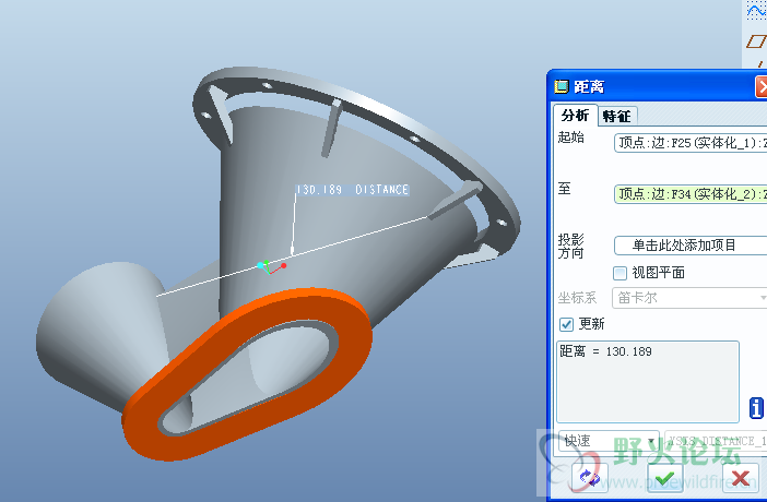

发表于 2014-8-18 14:57 | 显示全部楼层
我查看了下,尺寸丝毫不差,我怀疑我的2个命令使用有问题,混合和壳命令,版主可以把你的零件发给我我研究学习下吗?
291
384

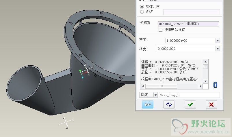

发表于 2014-8-18 16:22 | 显示全部楼层
今天有点忙 不过还是抽空来练习了
问题1
问题1
问题2
问题2
问题3
问题3
问题4
问题4
综合练习.zip
331.52 KB, 阅读权限: 100, 下载次数: 2
参与人数 1金钱 +10 收起 理由
1051083108 + 10 每个结果都存在误差

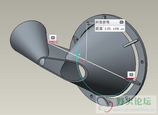

70
120

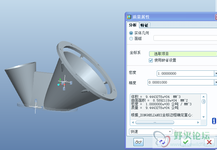

发表于 2014-8-18 20:28 | 显示全部楼层
装配不熟悉,我就懒一下不装配了!估计误差也不小,重在参与吧!
问题1
问题1
问题2
问题2
问题3
问题3
问题4
问题4
问题5
问题5
prt0031.prt.rar
106.22 KB, 阅读权限: 100, 下载次数: 0
prt0031-2.prt.rar
117.61 KB, 阅读权限: 100, 下载次数: 0
参与人数 1金钱 +6 收起 理由
1051083108 + 6 感谢参与
