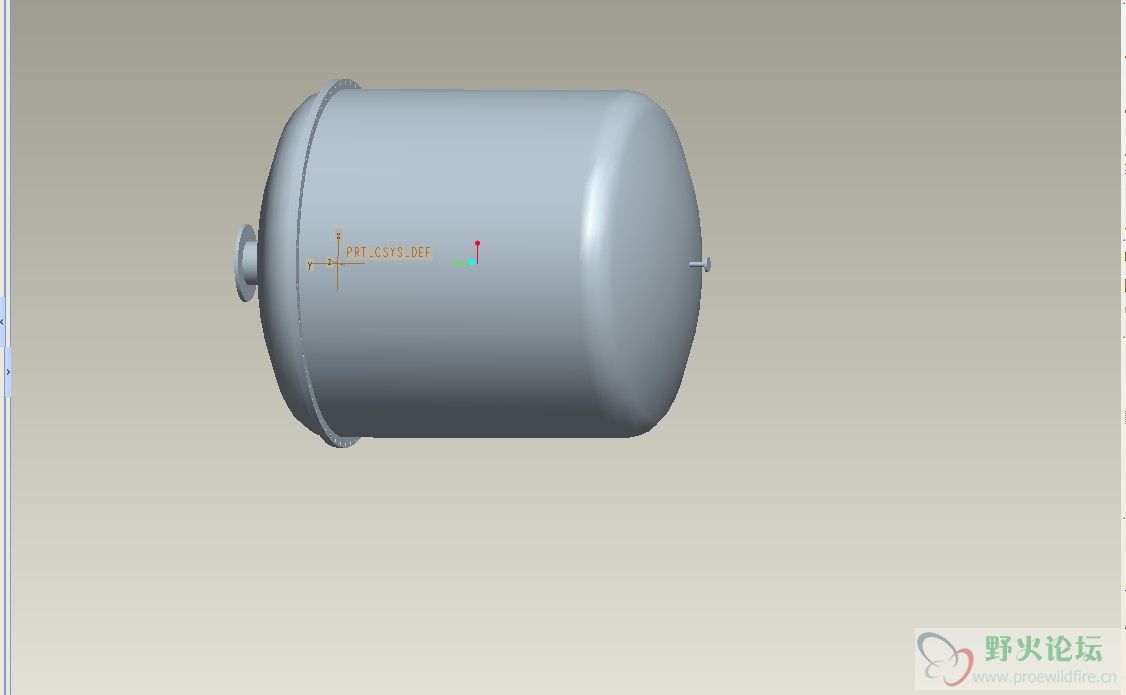

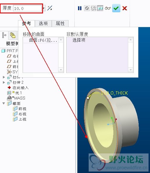

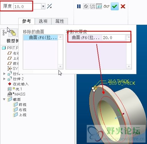

如图是一个罐体,上下两端各有一套接管法兰。罐体应该是中空的,所以我在下图的基础上开始抽壳,可是抽壳的时候出现了一个问题我不知道怎么解决:当选择法兰面为删除曲面时,整个法兰都被抽壳了,这和实际是不相符的,请教这部分抽壳是怎么做的?
这样做应该是没有问题的:先将筒体部分画出来,然后抽壳,抽壳完毕后再画法兰。但是我寻思偷懒一起画好再抽壳,这样画图比较快,我上述的问题可以通过抽壳解决吗?请教。
