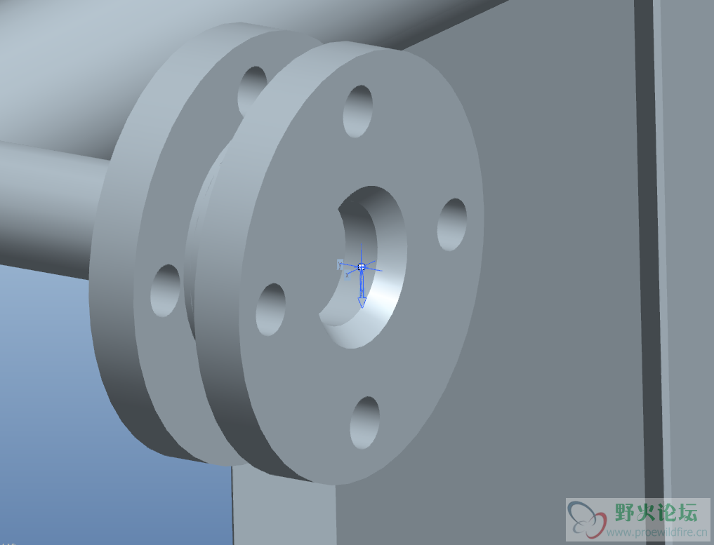

管道设计时为什么在法兰盘延伸时只有一个方向
 楼主| 发表于 2014-7-24 14:08 | 显示全部楼层
只有一个方向的延伸
219
268
发表于 2014-7-24 14:24 | 显示全部楼层
蔡伟雄 发表于 2014-7-24 14:08
只有一个方向的延伸
不仅仅是法兰盘,只要是你设定的第一个起点,设定好Z轴向,第一次拉管子都是只有一个方向,第二次拉的时候就可以不同方向了。建议拉个短的过渡下,或者直接用点域铺管子。

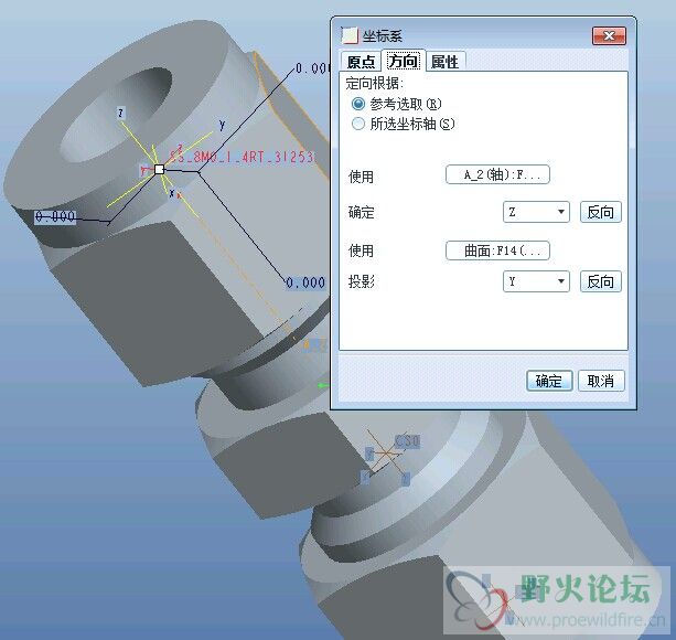

发表于 2014-8-20 11:46 | 显示全部楼层
拉管子的方向:起始坐标要调好(各种接头,三通等也是这样,出口的坐标系必须Z方向垂直朝外),Z方向必须是你步管的方向。
第一次拉管子只有一个方向是有道理的,实际接头里也需要这部分来连接。
