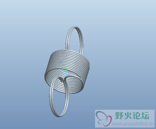

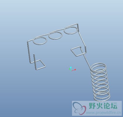

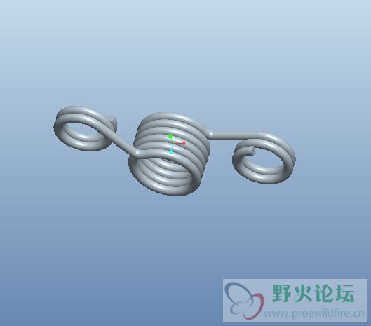

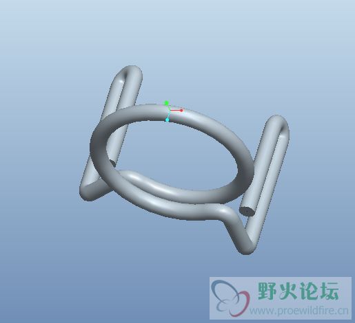

发表于 2014-6-18 11:00 | 显示全部楼层 |阅读模式

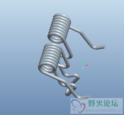

贡献几个需要往弹簧这方面设计学习的朋友
spring.rar
438.35 KB, 下载次数: 909

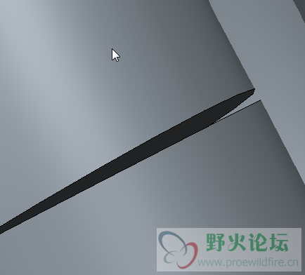

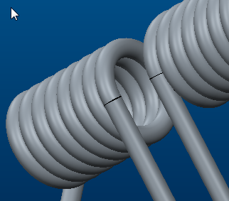

发表于 2014-6-18 11:20 | 显示全部楼层
感谢分享,不过LZ功力有待提高啊,几乎每个模型衔接的地方都存在类似的问题

 楼主| 发表于 2014-6-18 11:26 | 显示全部楼层
谢斑竹提个醒哈,那是我还没有将曲线“复制”“逼近”“粘贴”后期处理.最后扫描轨迹

发表于 2014-6-18 21:35 | 显示全部楼层
衔接不好 主要是两曲线不相切吧
