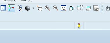

如下图   javascript:;
再生之后还是这个样子
为什么啊

你看看模型树里是不是有问题,比如红色的特征

求解,模型树中无红色。

你这个是无限再生,说白了就是里面的参照出现了循环,具体你点开那个黄色指示灯,找到第一个零件,然后自己去分析下,哪个参照用的是外部参照~

按下键盘上的ctrl+G 试试

先重生下,如果还有黄色灯提示,在左侧下拉菜单中用插入,逐渐排除

参照循环了
