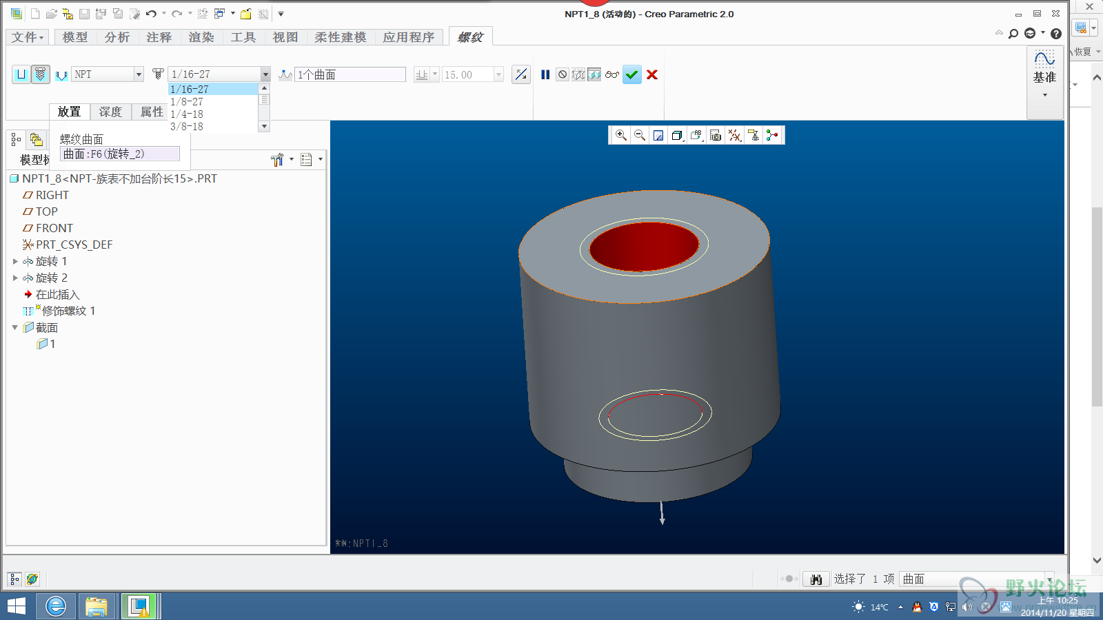

关于Rp,Rc,NPT 管螺纹的示范。(原创)
G螺纹,因为没有库,所以暂时不分享。
默认的iso 库我就不说了。

  G螺纹是非密封管螺纹,我弄不出来,
敢于不断的否定自己,不断否定以前的业绩,过去不等于未来。
要对未来充满自信。

R螺纹是统称,包括Rc,Rp,R1,R2。Rc是英制密封管螺纹、锥螺纹、内螺纹(螺纹孔)。Rp是英制密封管螺纹、圆柱螺纹、内螺纹(螺纹孔)。G是英制非密封管螺纹、圆柱螺纹,可以是外螺纹,可以是内螺纹。G为非密封用圆柱管螺纹,Rp为密封用圆柱内螺纹,牙型角是完全一样的55°,不能通用。
要对未来充满自信。

楼主是不是做做孔文件,就是 .hol文件?Proe默认太少了。
1205
56
1485
 楼主| 发表于 2014-11-25 16:22 | 显示全部楼层
不是的,我做的prt 文件,本来想做族表文件的,感觉不够实用。 都是做的单独的prt 。文件太多了,暂时不上传吧。
