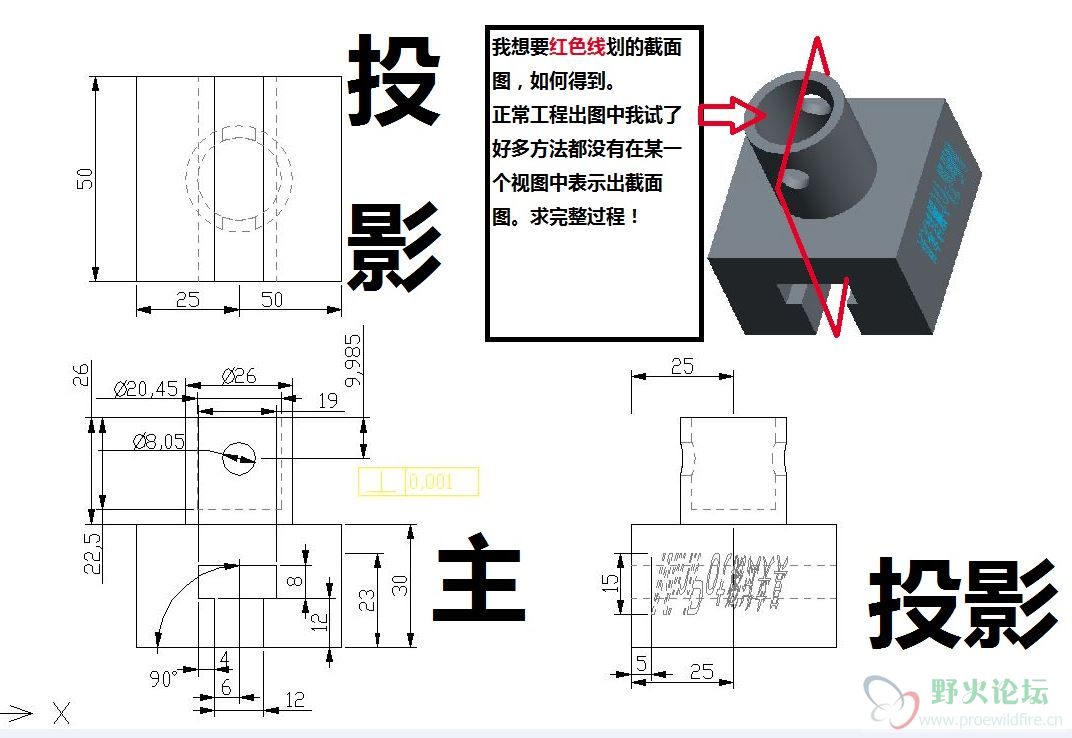

发表于 2014-2-8 16:34 | 显示全部楼层 |阅读模式
     详见如下图所示,很多时候觉得一个主视图,一个投影图,在来一个截面图。这样就可以表达清楚了。但是现在的截面图老是不能够做出来。再次恳求大侠出现!
     小弟祝大侠、各位朋友:新年快乐,工作开心、顺利。生活美满!
以上图为先插图缺省图,在插入主视图,在插入两个投影图。

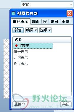

发表于 2014-2-8 16:52 | 显示全部楼层
你先在建模程序里制作剖面,一转工程图就可以调用那个剖面了。
  红色线做个剖面就可以了啊

 楼主| 发表于 2014-2-8 17:07 | 显示全部楼层
不可以啊,我在俯视图哪里如果做截面图,就无法再主视图哪里找到这个红色面了

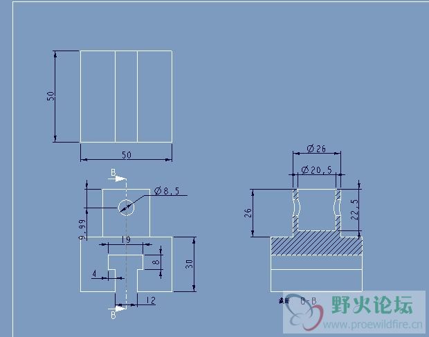

发表于 2014-2-9 15:48 | 显示全部楼层
楼主,看图操作
257
287
 楼主| 发表于 2014-2-10 08:54 | 显示全部楼层
谢谢5#高工,我就是要达到以上效果,正解!哈哈,谢谢.

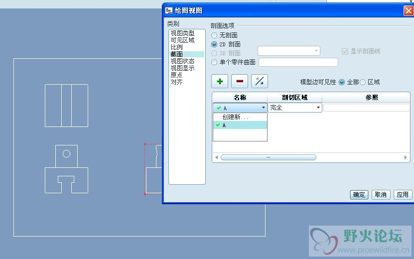

213
226
发表于 2015-4-21 13:43 | 显示全部楼层
切换到零件,做个截面。然后再回工程图添加截面
