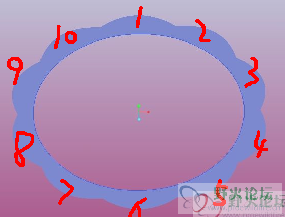

这个关系sd3=5+3*abs(sin(trajpar*360*5))。做出来效果如下图 X$JX2$MK(0J){GGARKK14G4.jpg 。关系中最后一个5是什么意思没搞懂,求指导

个数的一半。

正弦波曲线的5个循环周期

你看到10个凸起不就正好符合你的关系式了吗!?你的绝对值,sin正弦函数,本来应该是5个凸起五个凹陷,现在由于你的ABS求绝对值,遇到负值都变成正值了。所以会有10个凸起。
你的函数意思不就是最小是5,最大是8;循环5个周期!

同意楼上的说法。
