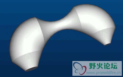

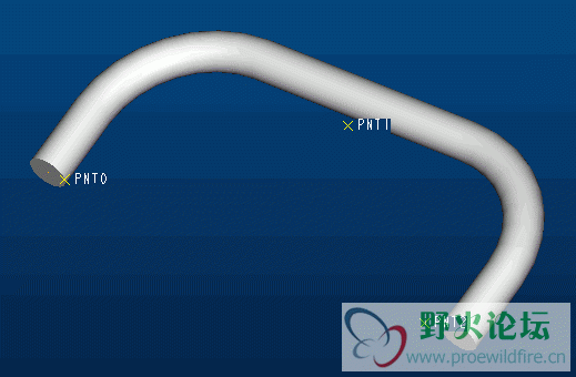

首先,我们看看提供的曲线图与最终的效果图
从图片中,曲线图上有一根曲线与三个点,第一个零件的两个端面不是一样的大,
内侧的形状成抛物线状,第二个零件就象是一根铁丝弯成一个U形
-----待续

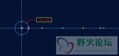

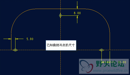

当我们拉到这样的图纸后,首先我们来说那个简单一点的,这就是普通的扫描
选取轨迹线,进入草绘平面,画一个直径10的圆,得出最后的结果
三个已知点的尺寸
三个已知点的尺寸
-----待续

 楼主| 发表于 2008-9-17 22:32 | 显示全部楼层
第二个的关键就是:
1.两端面的大少不一样,
2.零件的内侧成抛物线的形状
原本我想注明这不是用混成扫描,但后面想了一下,只要能做到这种效果就管用什么方法了,就没注明了,其实,从后面的练习中,有一些朋友用混成扫描做的图档,与我提供的图片的形状相差较大,这就是没有看出这相零件的关键问题所在
这个零件的命令是用可变截面扫描,作图步骤如下

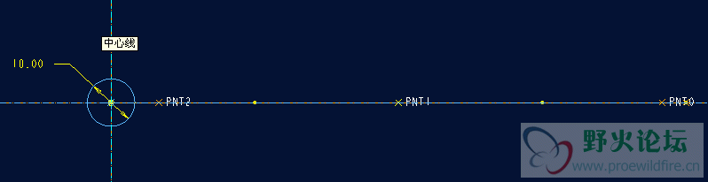

进入草绘界面画圆(不要标注尺寸,我标示的尺寸是指明给大家看的

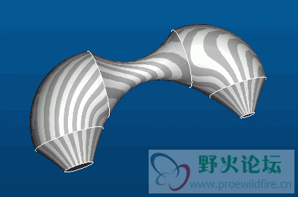

确认草绘,再确认命令结束,加斑马线,最终的效果图是
