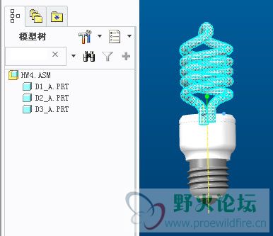

螺旋形节能灯灯管怎么画?形状如图,求大神指教,本人用野火proe3.0版本,谢谢!

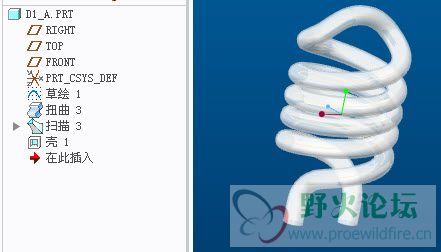

发表于 2013-10-23 07:55 | 显示全部楼层
dzc5080 发表于 2013-10-23 07:13
那个帖子螺旋灯管的PRT是没有的,看了也没用
08年注册的老会员了,不帮忙就算了,不要误导了新来的朋友。
自己看截图

发表于 2013-10-23 09:03 | 显示全部楼层
打不开的原因可能是d1_a分享作者用高版本的软件保存过了。
因为我用creo2.0是可以正常打开的,用5.0确实提示不能检索。
大家如果是5.0的软件可以参照下面图片的步骤试着画一下,我有时间用5.0的画一个补上来。
