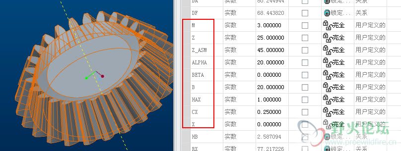

要设计一个直齿锥齿轮,有实物,要按原尺寸操出来,以前从来没弄过这玩意,学是来不及了。
标准库里倒是有,但是要改参数,有几个参数名称不知道是什么意思,有没有用过的朋友帮忙教我怎么改。
标准库里的参数
标准库里的参数

沙发。m模数,在齿数,其他木知

嗯,查出来了,之前主要是那个Z-ASM不知道是什么,是与之啮合的齿轮的齿数。
我先慢慢琢磨下。

呵呵,好像改好了,只要改模数、齿数、与之啮合的齿数和宽度就可以了,其它的基本上都是标准值。

Z-ASM调整下看有什么变化或者看看关系式和什么有关,不可能啮合45个齿的

嗯,感谢,已经改好了,之前没接触过,昨天找了点资料认真看了看,后来就改好了。几个关健尺寸与实物测量差不多。
