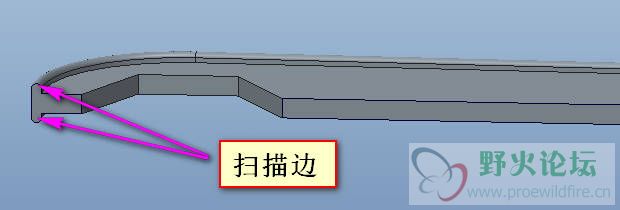

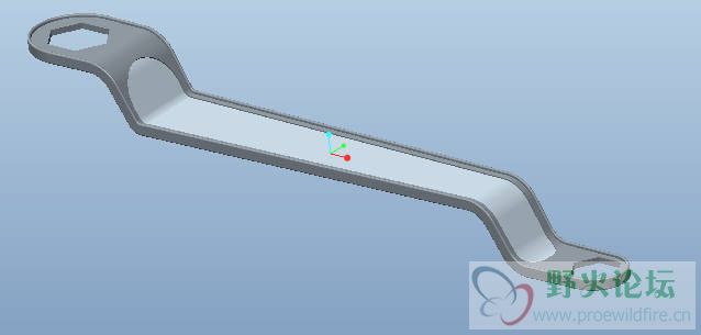

Creo 2.0 工程命令—骨架折弯
类似于环形折弯,骨架折弯同样适用于展平后形状相对简单,但实际比较复杂的图形。
如下图

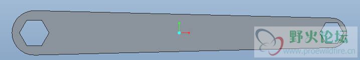

首先绘制如图所示的图形,厚度为1

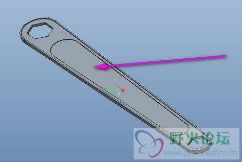

扫描扳手外边
挖空扳手两侧空心部分

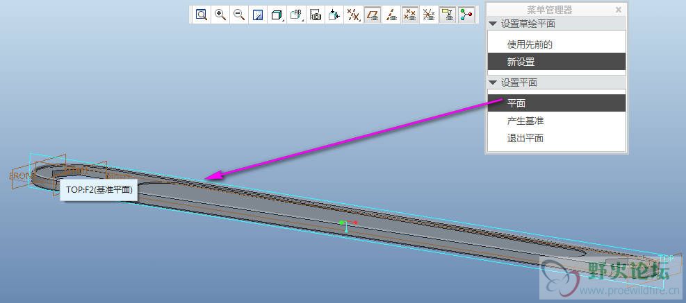

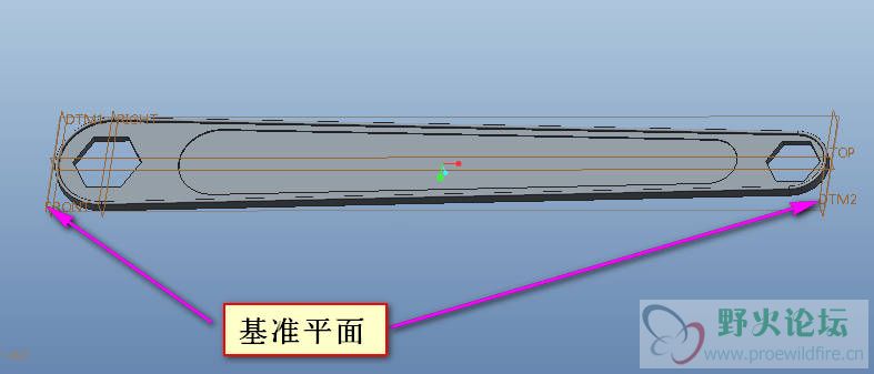

在扳手两端建立基准平面(该处为后面折弯时使用)

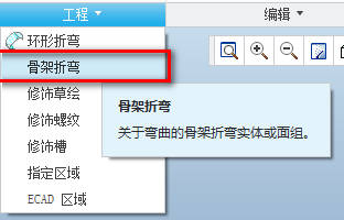

进入骨架折弯命令
选择草绘骨架线,无属性控制

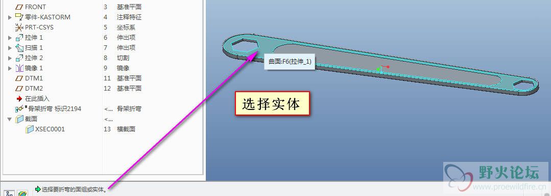

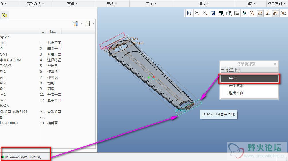

系统提示选择折弯的面组或实体

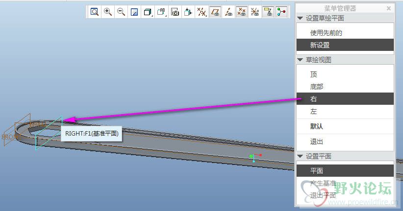

然后系统弹出骨架草绘菜单,选择新设置
选择草绘平面
定义草绘视图

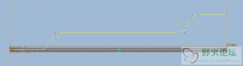

大概绘制骨架线,注意所有图形必须相切和草绘起点
选择需要折弯的范围(两个截面间的距离即为折弯的范围)
