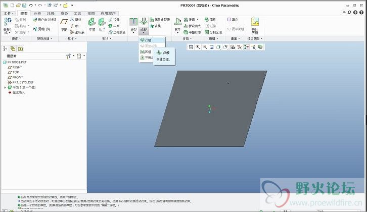

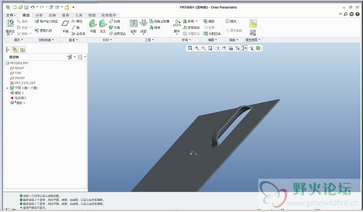

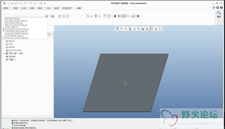

1.做个钣金平面;选成型下面的凸模;
2.点下拉菜单,选最后一上为常用百叶窗样式;
3.定一下面和距离;
4.画好的!也可以试一下其它的几个。基本上常用的都有!
