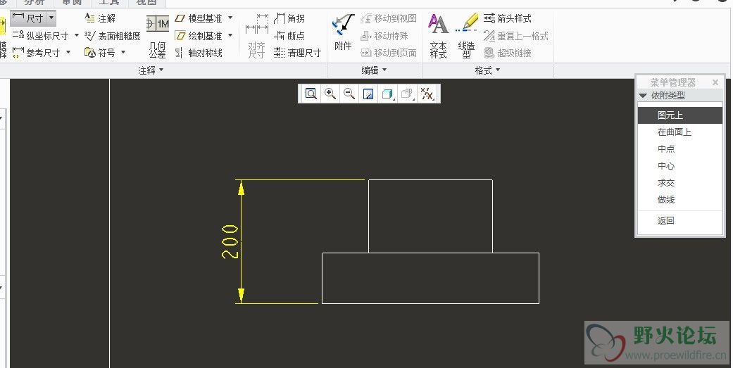

   大家都很痛苦,PROE的 标注很垃圾,但是呢又想凑合着用。 升级为CREO 之后,问题依旧。 哈哈。反正 用起来不那么的简单 ,现在我就来把它简单化一下。
以下我就发几个大家常用的 标注 ,让大家快速的标注自己想要的 东西。

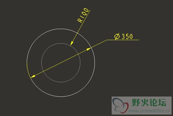

首先直径标注
双击圆两次(要快速双击),然后把光标移动到合适的位置按中键即可,直径标注就出来了
如果单击则是半径标注
操作方法图示
游客,如果您要查看本帖隐藏内容请回复

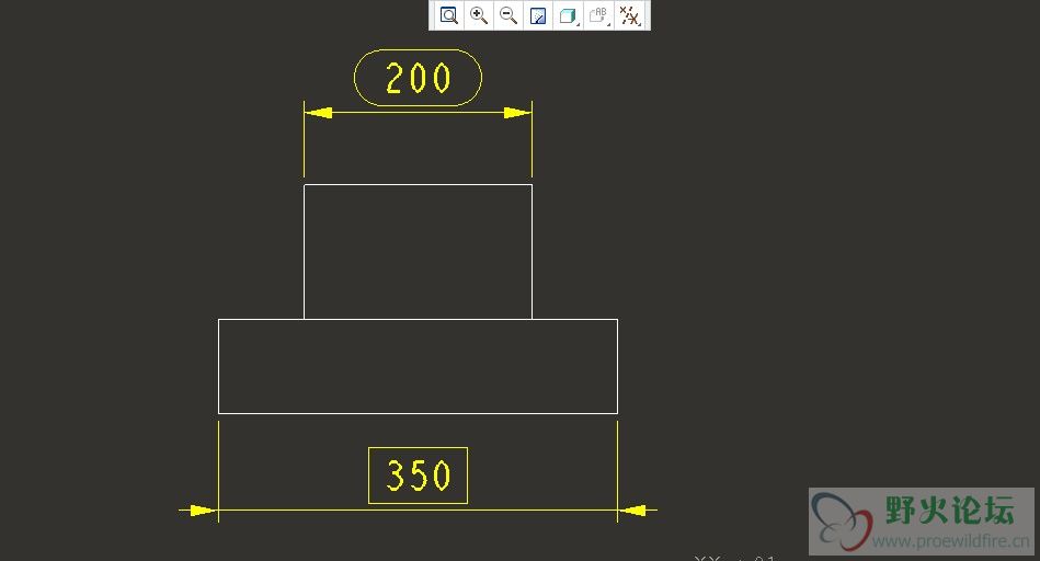

接下来 是高度 标注  或者长度标注
第4步骤 就是按下 中键 按钮  出现200 的高度尺寸。

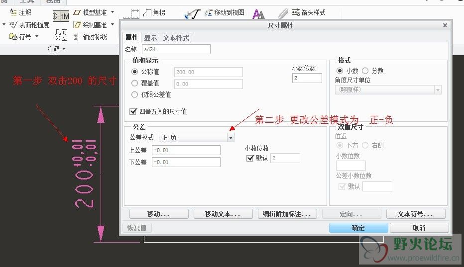

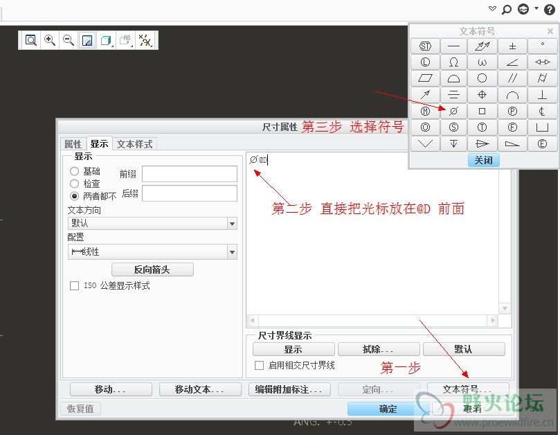

接下来 是公差标注 和一些朋友说的 文字外面加方框,或者是加一些符号 等等
我用图片来表示吧。

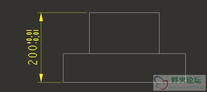

默认公差 显示 为 公称  改为 正-负 之后 就可以显示公差了。
关于文字外面 加方框的说法。
加方框代表基础尺寸,就是理论正确尺寸
加椭圆是检测尺寸
下面就是 实际显示出来的效果图。

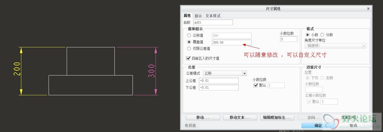

关于标注文字 也可以自己定义尺寸,随便修改 ,然后也可以添加自己想要的符号。

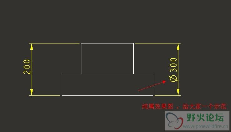

添加符号,也可以的。
下面就是添加 符号后的效果。  高度300  改为直径300 了。
[ 本帖最后由 nizhen6007 于 2013-8-14 08:42 编辑 ]

不能说pro的自动标注垃圾,如果在3D中你标注的约束尺寸本来就很规范,则pro的自动标注绝大部分都符合你的要求,个别尺寸进行尺寸标注就行。
总之就是把自动标注,和手动标注结合起来,pro的工程图的尺寸还是很好用的~
回复 3 1

看谁在用了,象楼主这样标出的尺寸,如要修改一下尺寸,瞎B了,只能到3D去改,
尺寸关联性就没了,
自动标注出来,编辑下位置搞定,如要修改尺寸,2D,3D都能更改,尺寸是相互关联的

 楼主| 发表于 2013-8-14 10:16 | 显示全部楼层
原帖由 bw0510 于 2013-8-14 09:49 发表
尺寸关联性就没了,
  我这个方法旨在 3D是一次性的,或者只要出工程图,3D没法修改的情况下,可以用自定义的方法。
比如你收到的数据是IGES的文件,然后出图,那就不能参数化修改了。 总之 ,随机应变了哇。
