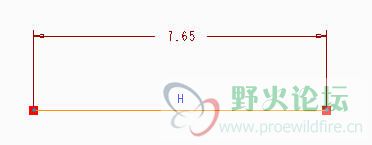

在Creo草绘过程中,系统自动标注所绘图元的尺寸,这种尺寸称为“弱尺寸”,它是随机产生的,并不一定能够满足我们设计的需求,因此我们需要重新标注尺寸,以达到我们的预期要求。
线段标注长度
选择要标注尺寸的直线,移动鼠标指针到要显示标注的位置处并按鼠标中键

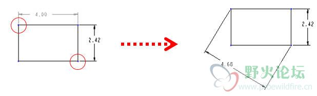

点到点的距离
依次单击工作区中的两个点,移动光标到合适位置处并按鼠标中键

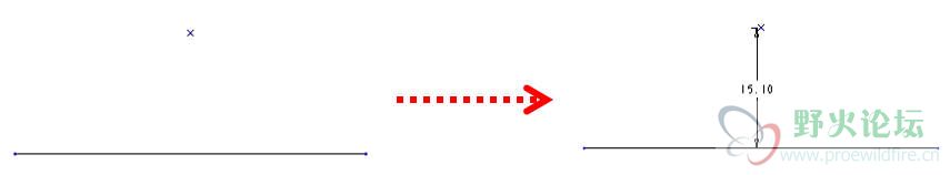

点到直线的距离
依次单击点和直线,移动光标到合适位置处并按鼠标中键

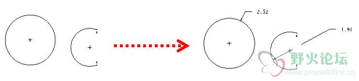

标注半径尺寸
单击要标注尺寸的圆或者圆弧,将鼠标指针移到合适的位置处,按鼠标中键
标注直径尺寸
双击要标注尺寸的圆或者圆弧,将鼠标指针移到合适的位置处并按鼠标中键

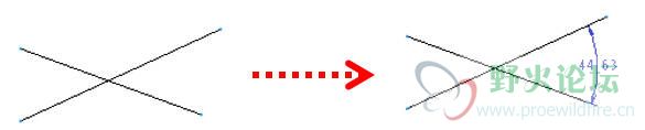

直线之间的角度
依次单击要标注尺寸的两条直线,将鼠标指针移到合适的位置处,按鼠标中键

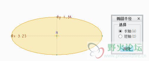

标注椭圆尺寸
单击要标注的椭圆,接着按鼠标中键,此时会弹出“椭圆半径”对话框,选中“长轴(A)”项,单击“接受”按钮即可完成对X半径的标注。重复同样的操作,可以对Y半径进行标注

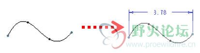

标注样条曲线
依次单击样条曲线上的两个端点,移动光标到合适位置并按鼠标中键即可标注样条曲线上两个端点之间的距离

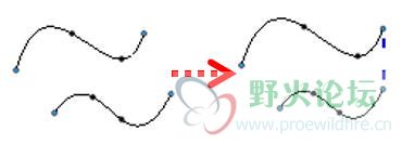

依次单击样条曲线、端点、中心线或直线,最后移动光标到合适位置并按鼠标中键

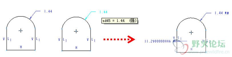

强尺寸与尺寸锁定
右击弱尺寸从弹出的快捷菜单中选择“强”,可将弱尺寸转换为强尺寸;选择“锁定”命令,可锁定某些尺寸使其固定不变,不受图形其他尺寸改变干扰

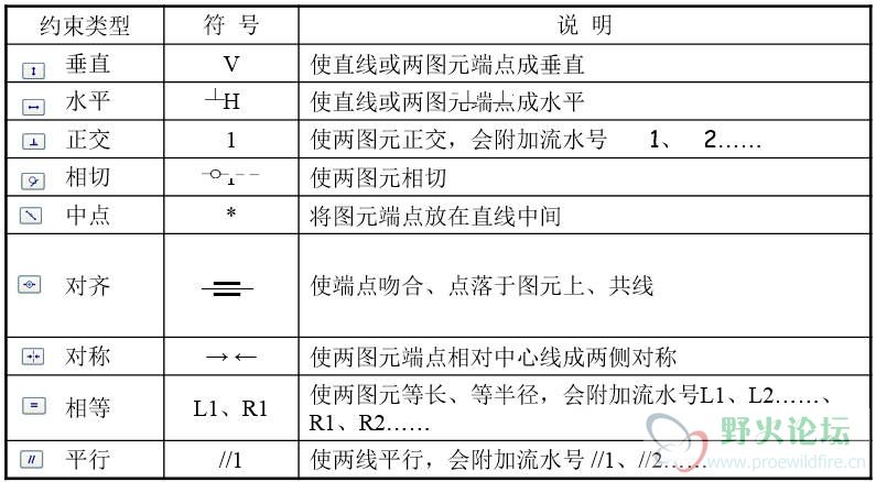

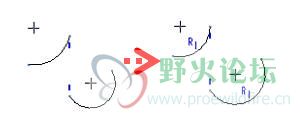

约束部分
在绘制草图时,系统会自行加入几何约束条件,使草图维持完全定义的状态。例如:平行、等长、等半径等。如果添加其他约束条件或尺寸标注,对草图有相同的约束性质,对应的系统自动约束条件便会被取代,从而避免了“过定义”出现。在草绘过程中,系统实时显示适用的约束条件并以符号表示。
先对约束做一个大概的说明

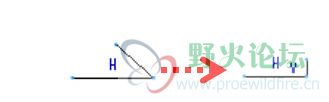

垂直约束
单击垂直按钮再单击斜直线,即将斜直线约束成垂直线
竖直约束
单击垂直按钮再单击两图元端点,即约束成竖直
水平约束
单击水平按钮再单击斜直线,即约束成水平线
正交约束
单击正交按钮再单击两图元,即约束成正交

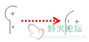

相切约束
单击相切按钮再单击两图元,即约束成相切
中点约束
单击中点按钮再单击图元端点与直线,即约束在直线中点上

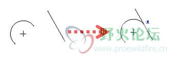

对齐约束
单击对齐按钮再单击两图元端点,两端点会重合

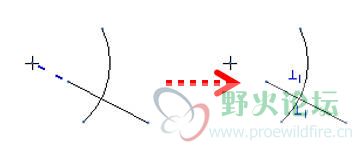

单击对齐按钮再单击圆弧端点与直线,直线会落在弧上

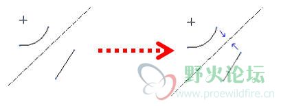

对称约束
单击对称按钮再单击中心线及两图元端点,则两端点将以中心线成两侧对称
相等约束
单击相等按钮再单击两直线,则约束为等长
单击相等按钮再单击两圆(一圆一弧亦可),则约束为等半径

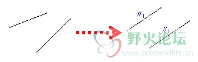

平行约束
单击平行按钮再单击两直线,则约束为平行
[ 本帖最后由 kastorm 于 2013-7-27 22:11 编辑 ]
