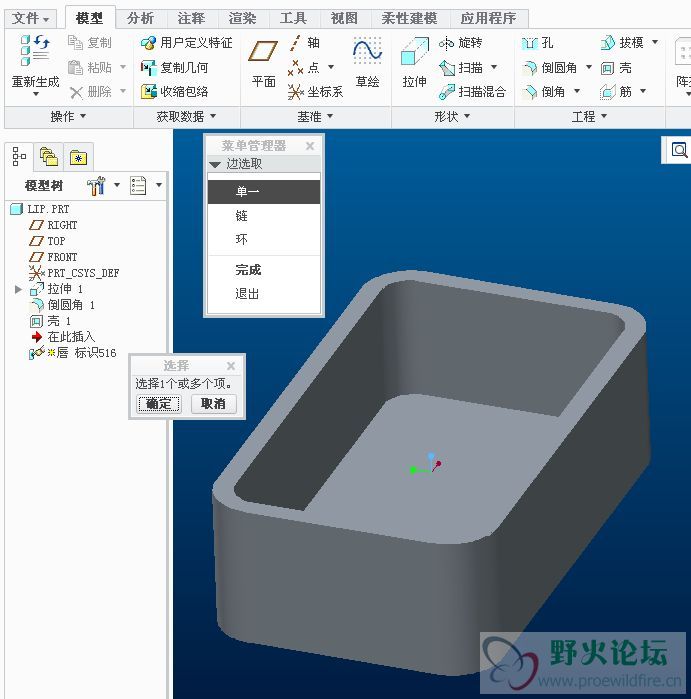

第一步:单击“唇”命令,弹出如图所示的对话框(这里我就选择:链)
如图:
其中选项意思说明如下:
单一:就是选择单个曲线段.
炼:就是选择首尾相连的相切连续线段。
环:就是一个封闭曲面的边界。

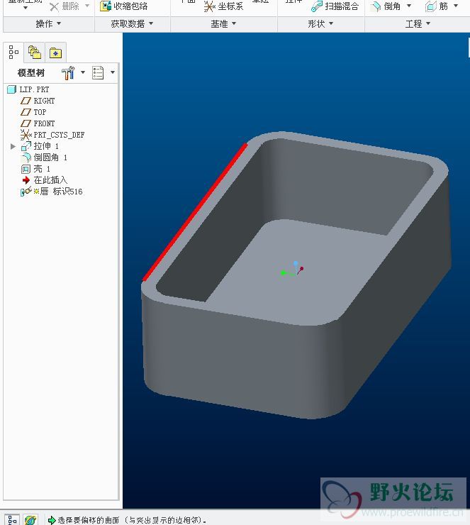

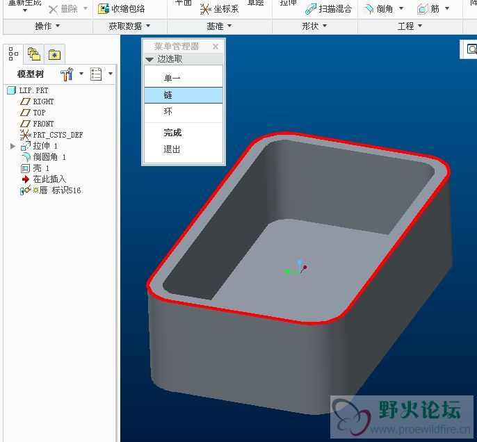

完成后系统提示(“从链中选取一条边”我选择模型外侧的边线为轨迹边,然后单击完成):如图

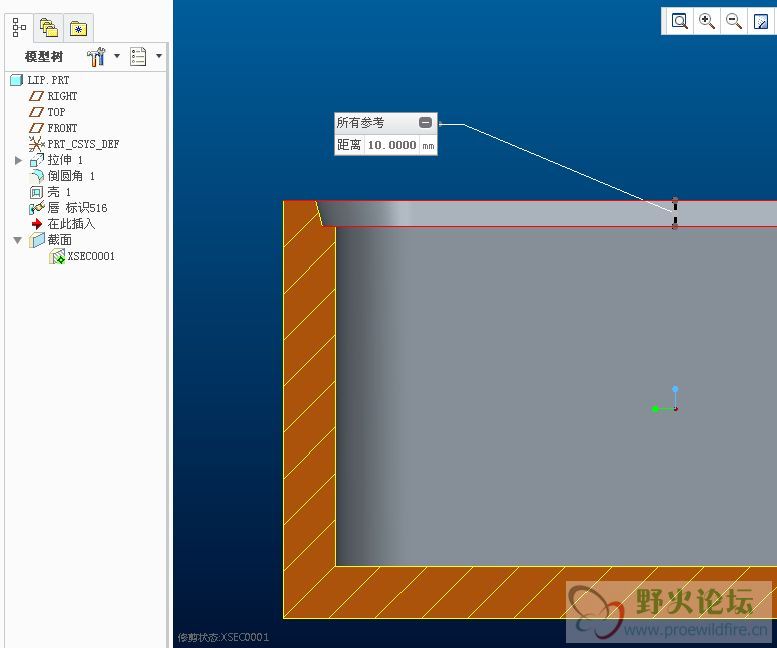

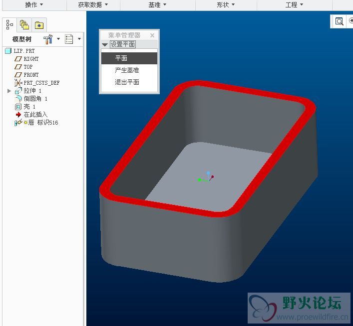

第二步:系统提示“选取要偏移的曲面(与加亮的边相邻)”然后我们选择模型的上表面。(大家注意看左下角的系统提示信息)如图所示:

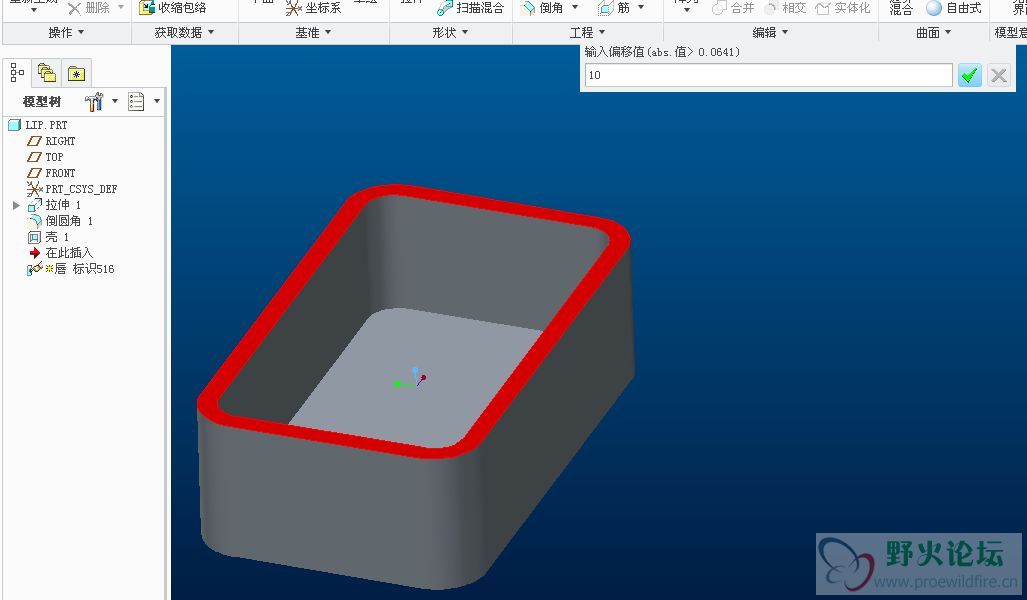

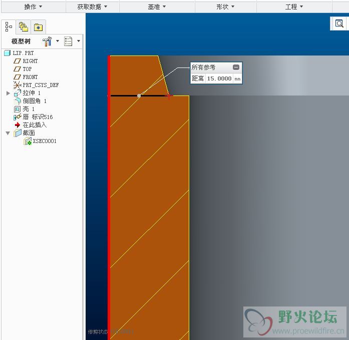

系统提示“输入偏距值”既输入从所选曲面开始的唇偏移(唇高)。(正值表示加料负值表示减料)这里我给定“10",我们到时验证是不是”正加负减”。

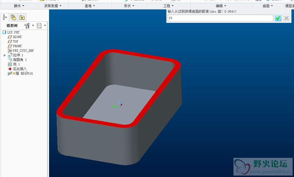

第三步”单击完成按钮,弹出如图所示对话框:系统弹出“输入从边到拔模曲面的距离值”这里我给定15
第四步:单击确定按钮,系统弹出“选择拔模参考面”如图所示:

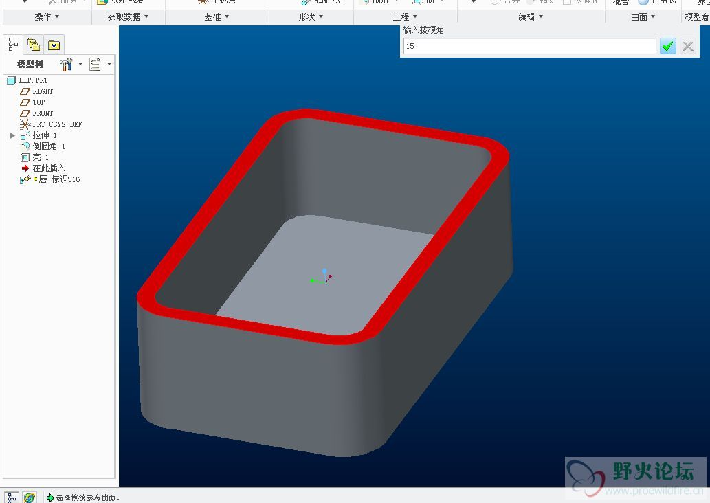

第五步:这里面的拔模参照平面是指将要沿着上一步中的偏移曲面与匹配曲面相交线开始出现拔模斜度的。(这个后面会一工程图形式介绍)这里可以直接选择匹配面就是,第二步中的偏移面。选择好后弹出如图所示要求我们给定拔模角度,这里我给定15°。:

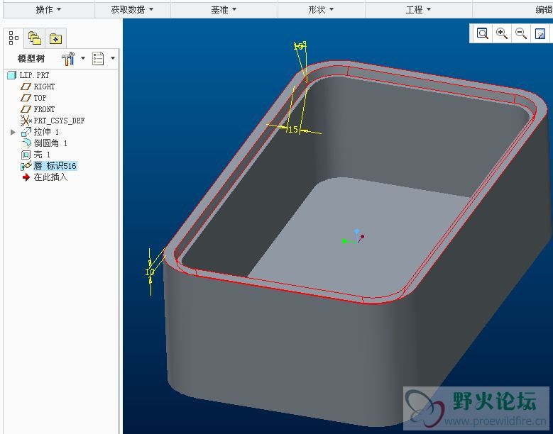

第六步:单击完成按钮,完成唇的创建,结果如图所示:

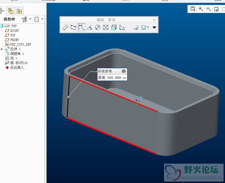

我们看一下是不是加材料了。

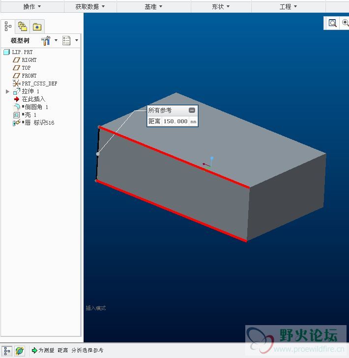

首先看我们最初模型的高度创建唇之前:如图所示
创建唇之后如图所示:(我们第二步”唇高“值为10,正好+150=160)验证我们是正确的

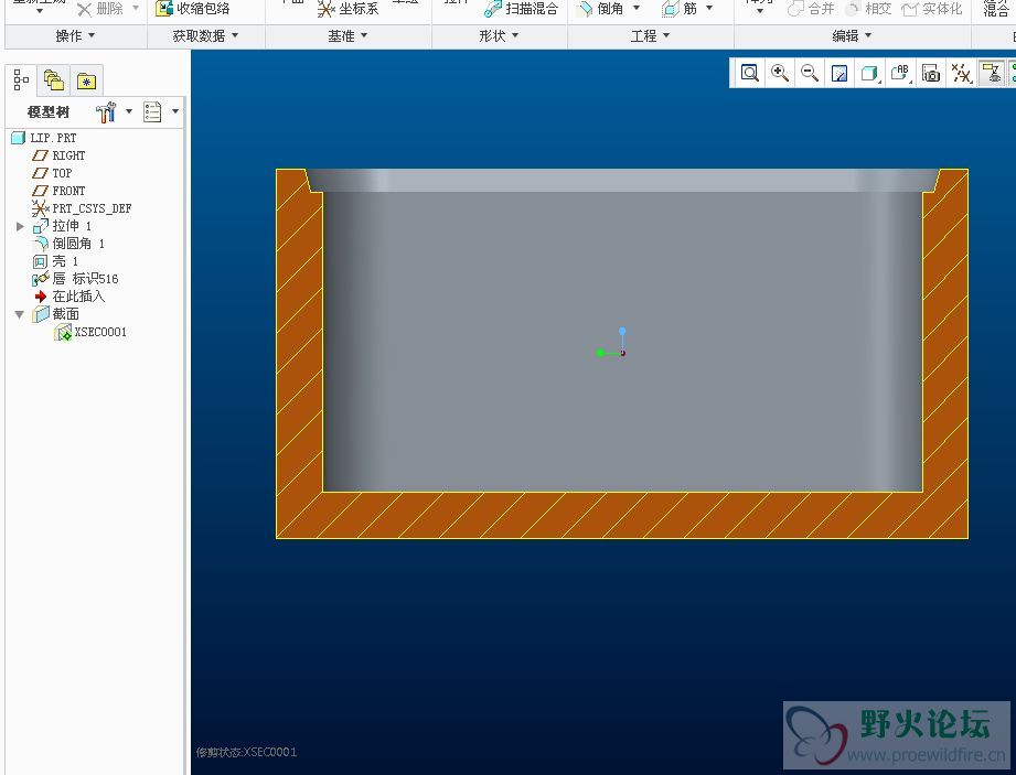

下面我们看一下”唇“截面是什么样的,如图:
唇高:
第三步中的"输入从边到拔模曲面的距离值"15的含义大家看图应该就不难理解了吧!
