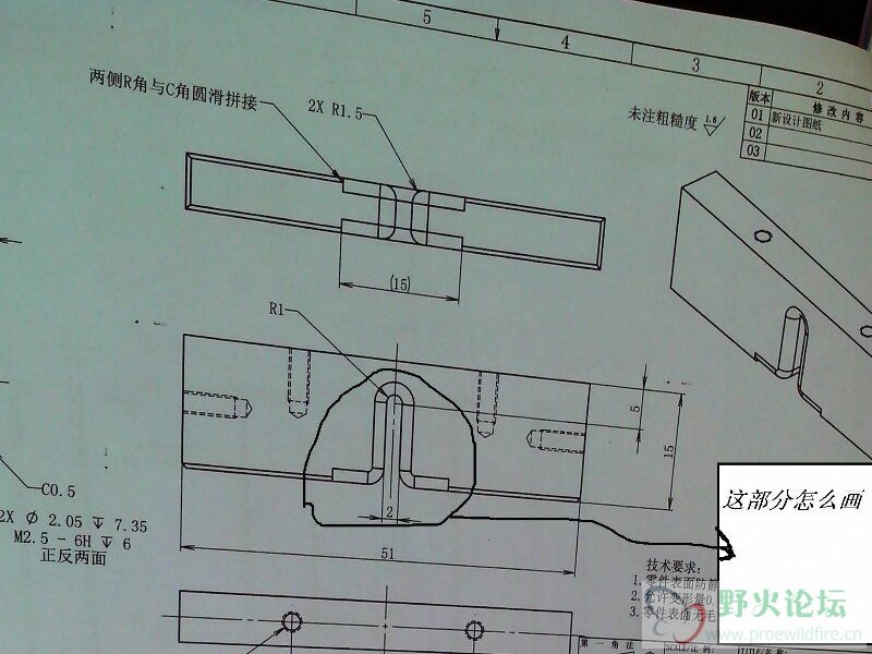

新手求助~圆角和倒角部分怎么画

那就分开画,照两部分

 楼主| 发表于 2013-5-3 19:37 | 显示全部楼层
回复 2# ytlmzproe 的帖子
一点就全倒角了?

能用圆球过渡么?

 楼主| 发表于 2013-5-3 22:42 | 显示全部楼层
还是分开画吧

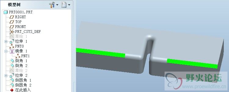

发表于 2013-5-4 19:37 | 显示全部楼层
daojiao.prt.rar (60.89 KB, 下载次数: 99) ZFJ9~C3F7A7777V_V2UMR.jpg
