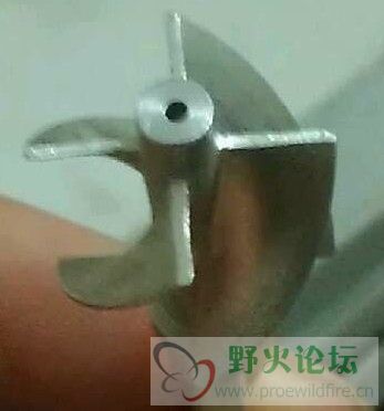

[求助] 请教如何画出螺旋转子,需要知道哪些变量
发表于 2013-4-10 22:59 | 显示全部楼层 |阅读模式
求指导,衷心感谢啦!

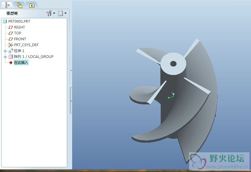

发表于 2013-4-10 23:49 | 显示全部楼层
这样的?
prt0001.prt.zip
66.16 KB, 下载次数: 159
fjs2008 + 1 热心助人

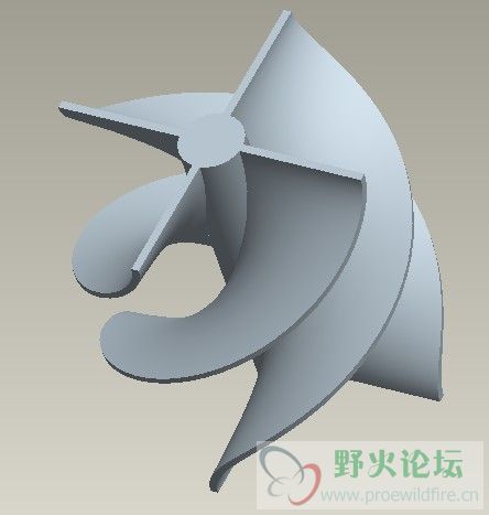

 楼主| 发表于 2013-4-11 09:13 | 显示全部楼层
回复 3# 327987217 的帖子
非常感谢!
貌似每个叶片的厚度得是均匀的

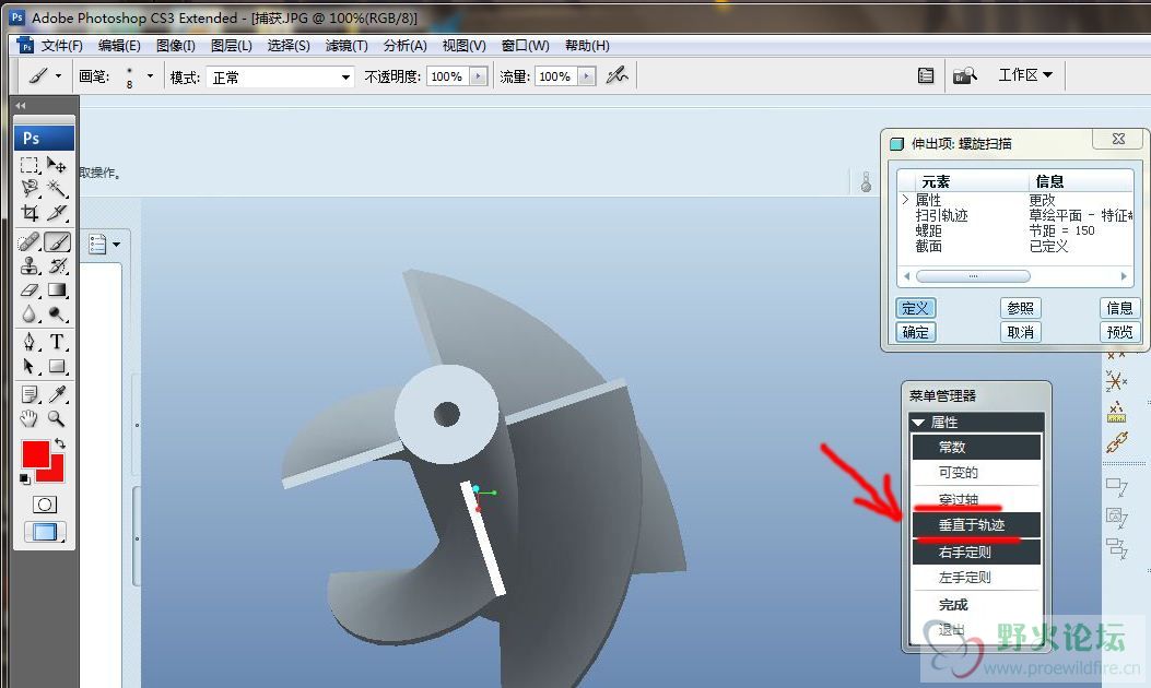

发表于 2013-4-11 10:19 | 显示全部楼层
那厚度看着不均匀是我在那地方加了了拉伸切除特征,
刚开始没注意,螺旋扫描定义属性的时候可以将默认的“穿过轴”改选“垂直于轨迹”,就是图中那个。这样效果会符合你的要求点。

 楼主| 发表于 2013-4-11 22:43 | 显示全部楼层
我的笨方法
旋向是180度
